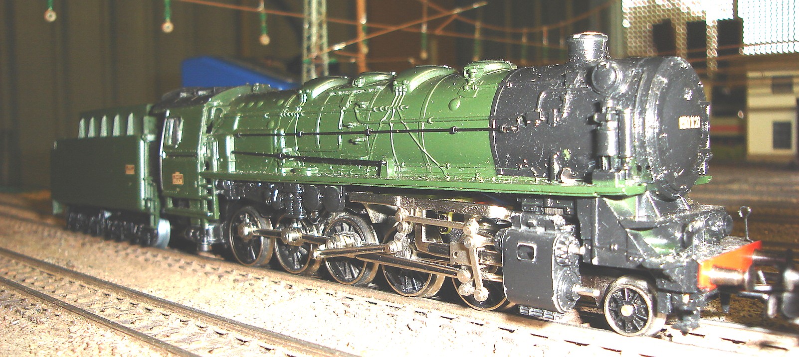

SNCF 150X
Beitrag von river6109 »
Bilder

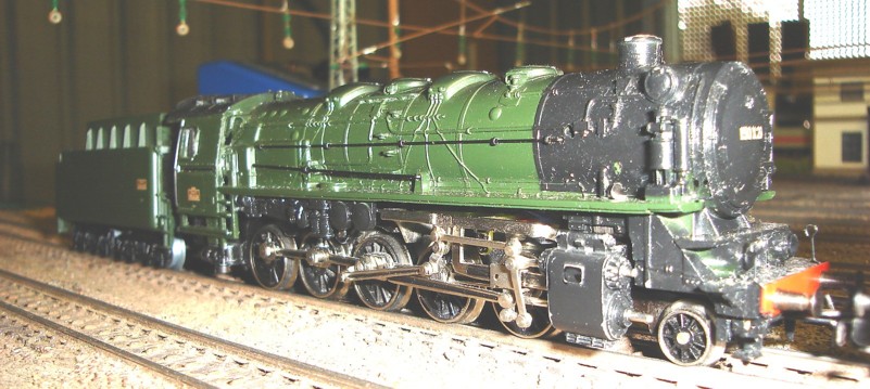

das fertige modell

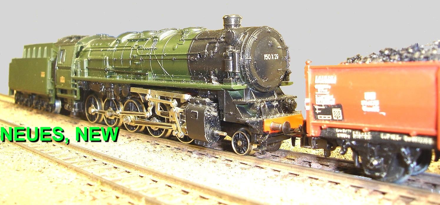

SNCF 150X

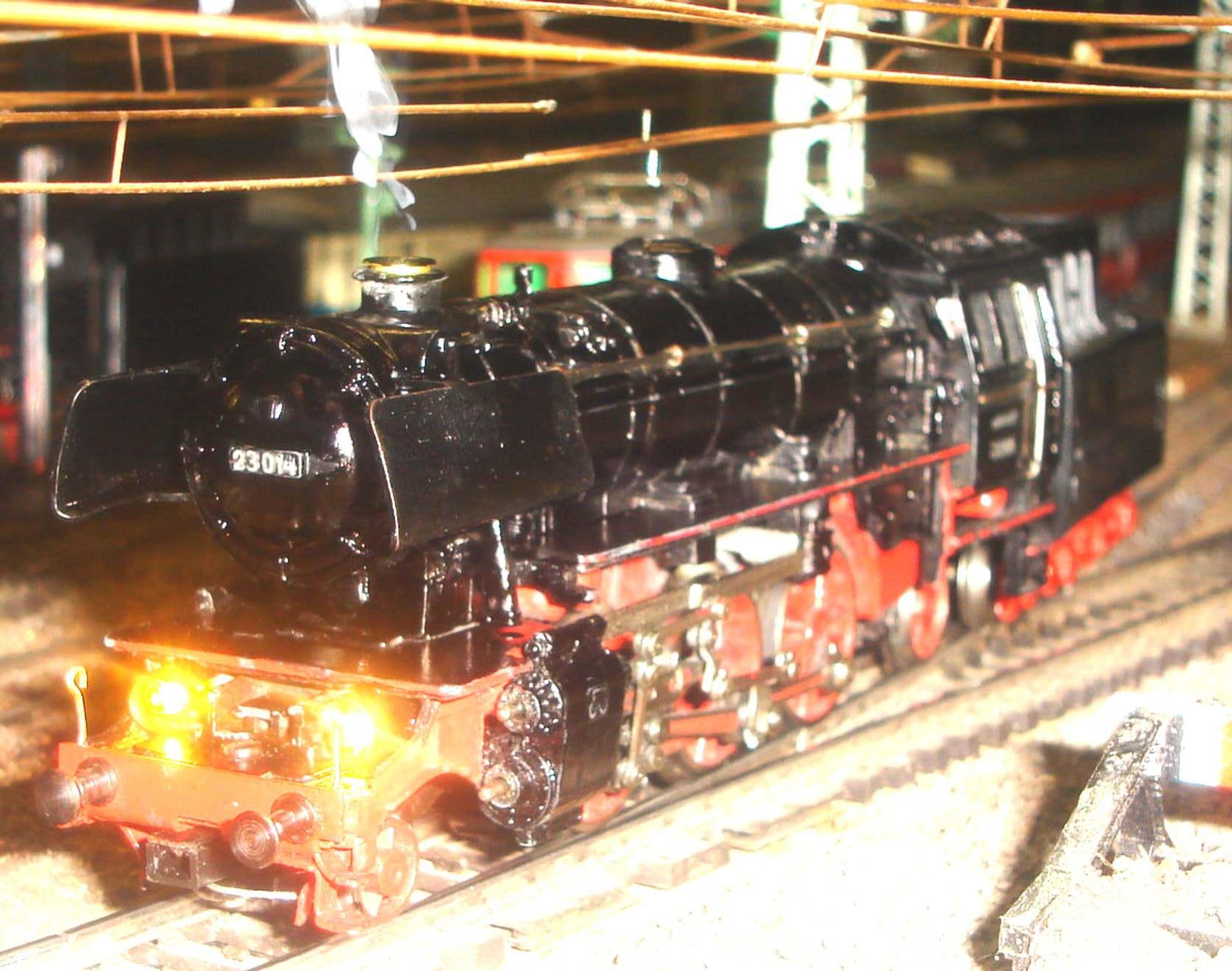

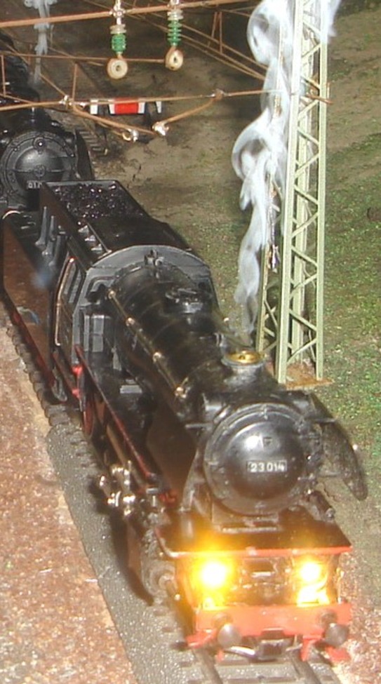

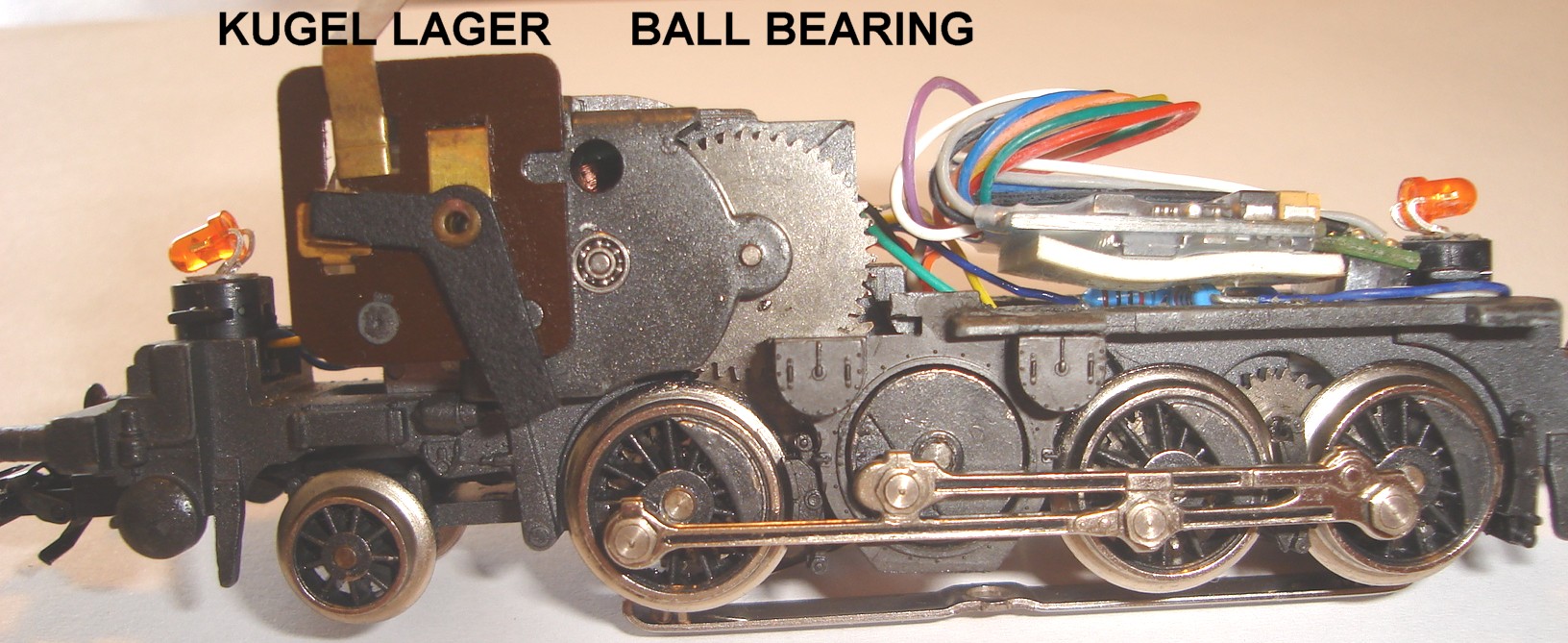

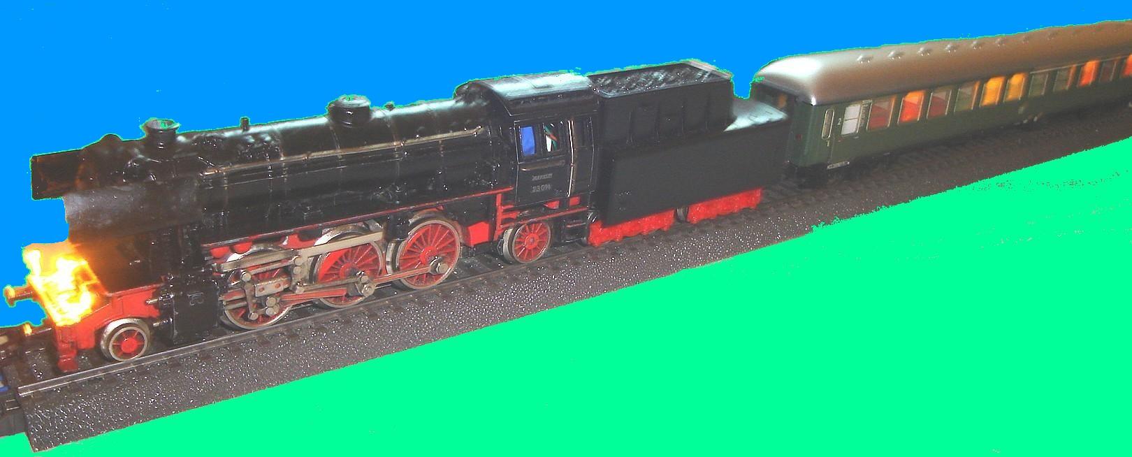

Das photo unten ist von einer umgebauten BR 23 (60903) mit eingesetzten Rauchsatz, led's vorne & hinten, Roco 4 pin elektrische kupplungen.
Ein loch wurde in den kamin gebohrt, eine isolierte platte wurde auf den rahmen aufgeklebt.

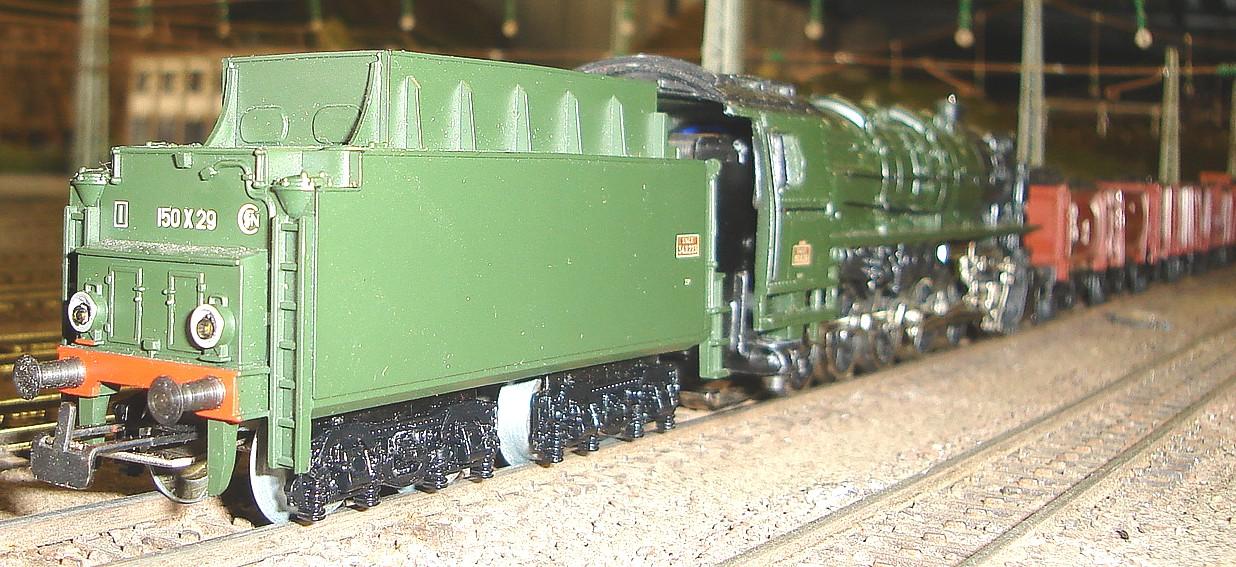

die innenbeleuchtung wird von dem lokomotive's decoder angesteuert durch eine 4 pin Roco elektrische kupplung.
F1 = grünes Kabel = Raucherzeuger - approx. eine hälfte der innenbeleuchtung, alle toilettenlichter und schlusslicht sind aktiviert.
F2 = voilett = approx die andere hälfte.
z.b. ein zug fährt in einen bahnhof hinein F2 wird aktiviert,
der zug verlasst den bahnhof F2 wird deaktiviert.

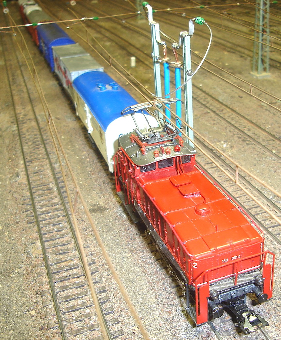

Märklin BR 160

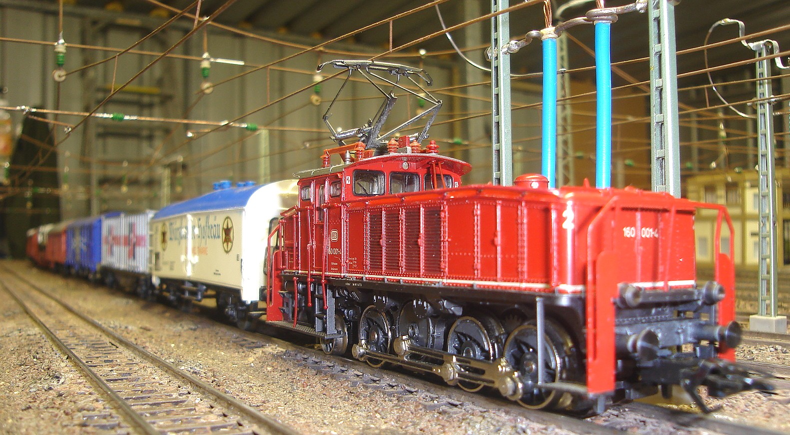

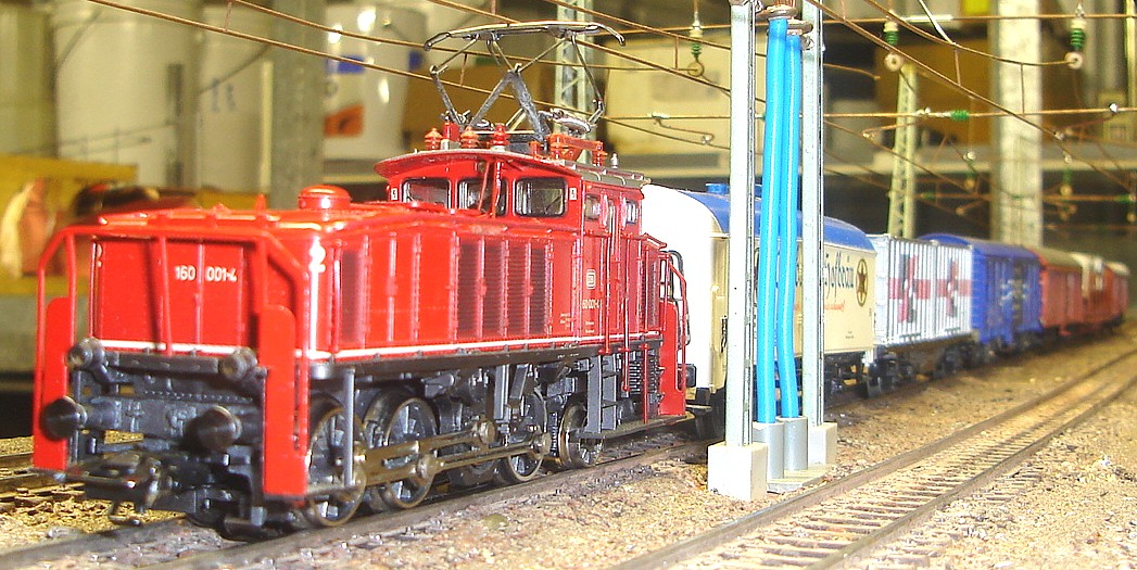

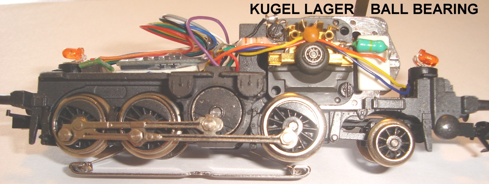

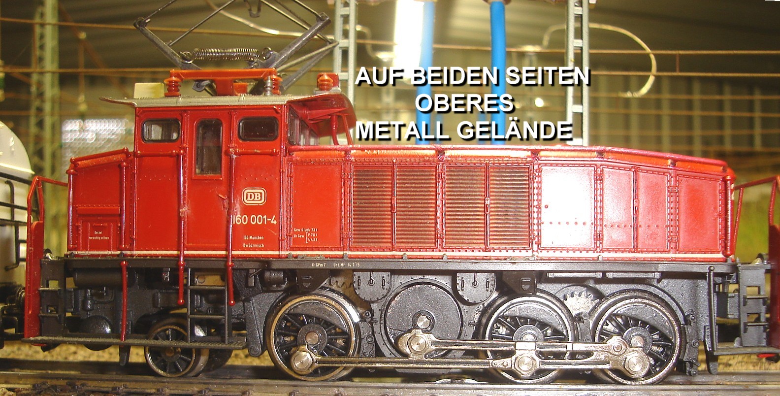

Umgebaut mit:
60902,
Led's vorne und hinten
Kugellager an beiden seiten
handgelände aus kupfer
