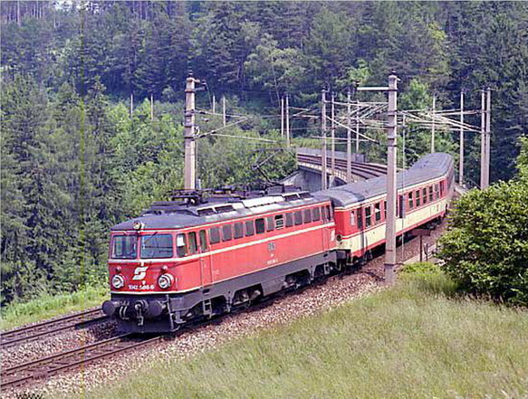

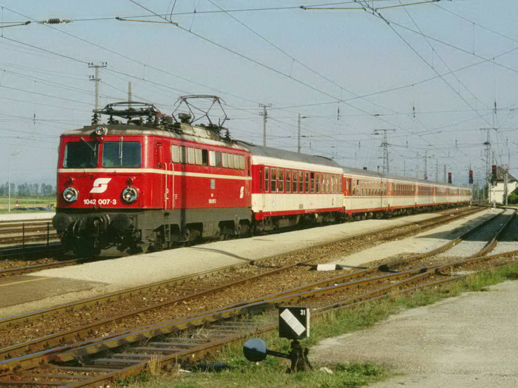

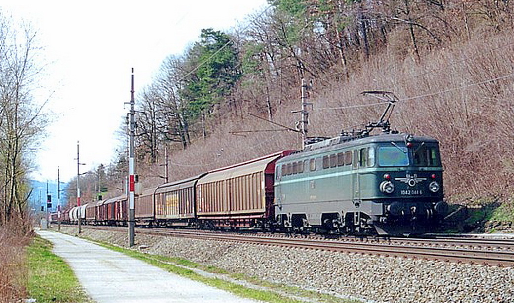

Hallo Freunde
Habe da eine Frage warum sind bei der Baur.1042 einmal der Bügel mit den Knie nach innen Lok Mitte und dann wieder nach außen in Fahrtrichtung .Wer kann mir Antwort geben.
MFg Destiman

1042 Abfaltersbach Viadukt.jpg (158.39 KiB) 55284 mal betrachtet

Die 1042 gab es weiters auch noch mit Scherenstromabnehmern. Vielleicht war es von Vorteil die Distanz zwischen den beiden Sta möglichst groß zu halten um so ein besseres Schwingungsverhalten der OL zu gewährleisten.

Hallo,
meines Wissens kamen ab der 1042.531 zusätzliche Widerstandsaufbauten für die E-Bremse aufs Dach, wodurch aus Platzgründen die Stromabnehmer um 180° gedreht wurden. Bin mir aber nicht ganz sicher.

Beitrag von Reini_B »
Ich stimme BMC zu, da nur wenn die Knie der Einarmbügel Richtung Mitte zeigen, genügend Platz für die Lüftungsöffnungen der elektrischen Bremse im Dach ist.
