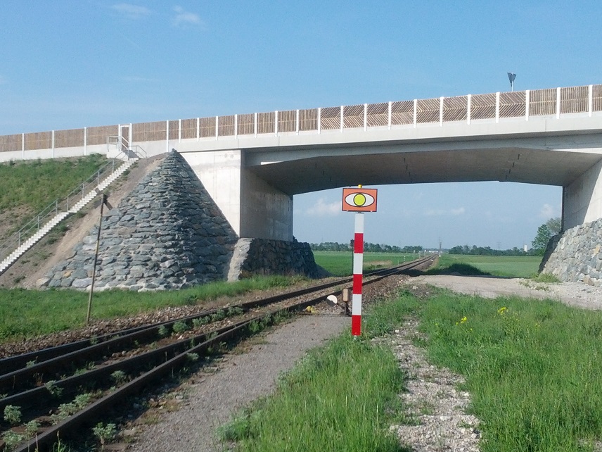

Seit einiger Zeit sehe ich an der Strecke We - Gue ein Signal (Kennzeichen),
das in Form eines Auges vor einer La steht. Was könnte das sein?
mfg der 53er

Das Taferl hat eine orange/gelbe Farbe (ca. 40x15 cm), steht etwa 100 m vor dem La-Beginn.
Bin schon neugierig, ob`s das gleiche ist ;)
mfg der 53er

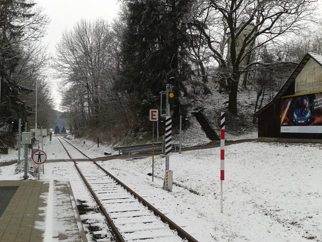

meinst du dieses da?
Mir ist zudem noch ein weiteres Signal aufgefallen.
Es steht an einer anderen AB, besteht jedoch nur aus dem länglichen Teil, der komplett weiss ist, am oberen Ende aber einen roten Bereich aufweist.
(231.7 KiB) 351-mal heruntergeladen

Pfeifen bei Nebel.

@ mike: Ist ja interessant, obwohl ein paar Meter entfernt ein Pfeifblock steht :?:
@ blu: Nicht ganz das Gleiche (obwohl sehr ähnlich), bei "meinem" ist im Auge ein 6er zu sehen - wohl im Zusammenhang mit der darauf folgenden 60er La.
Danke für Eure Mühe, mfg der 53er

Die Tafel gibt's noch nicht so lang...

@ blu: Das zweite Signal, welches du beschrieben hast, ist ein 'Endpflock'.
"Folgen mehrere Bahnübergänge dicht hintereinander, so wird vor dem ersten ein 'Gruppenpfeifpflock' aufgestellt. Ab diesem Pflock ist bis zum 'Endpflock' wiederholt das Signal 'Achtung' zu geben."
LG, BMC

Es kommen insgesamt 3 Tafeln mit einem "Auge" zur Anwendung. Die erste, eine dreieckige Tafel auf der Spitze stehend mit einem Auge, heißt ANKÜNDIGUNG EK-SICHT. Von dieser aus muss die zweite, eine rechteckige Tafel mit einem Auge, erkennbar sein. Sollte diese bei schlechter Sicht nicht erkennbar sein, ist auf der zweiten Tafel eine zusätzliche Ankündigungstafel mit der Geschwindigkeit angebracht. Auf der dritten Tafel ist die Geschwindigkeit dann im Auge angeschrieben. Da für Autofahrer bei Nebel herannahende Züge natürlich schlechter erkennbar sind, muss der Zug seine Geschwindigkeit drosseln. Die Tafeln kommen erst seit 09.12.2012 zum Einsatz.
LG, BMC

Danke für die Info.
Das entsprechende Gegenstück zum "Endpflock" ist rot-weiß gestreift, an der oberseite jedoch schwarz-weiß gestreift?

@ 53er: Das Ganze geht eh mit diversen Pfeifpflöcken einher. Die Züge sollen eben bei schlechter Sicht zusätzlich ein wenig "runter vom Gas".
@ blu: Genau. Hab auch sogar zufällig einen auf Lager..
Grein Stadt 2013-01-14 14.47.32.jpg (178.99 KiB) 83311 mal betrachtet

ganz genau so ein signal ists, bmc. danke.
