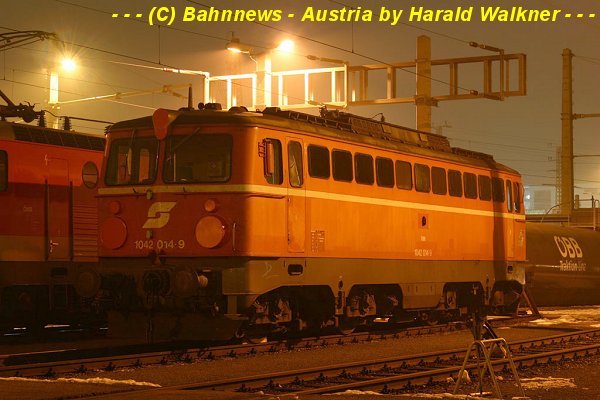

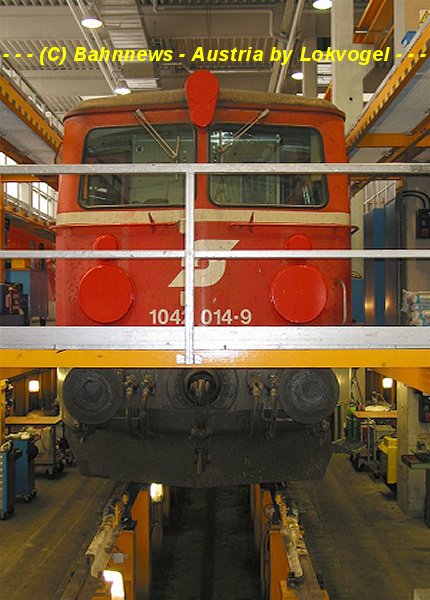

Mit der 1042 014 wurde eines der letzten mit Scherenbügel ausgestatteten Triebfahrzeuge der Reihe 1042.0, nach der Abstellung ins TS Werk Linz einberufen um in weiterer Folge zur Vorheizlokomotive umgebaut zu werden.
Nach der Fertigstellung sämtlicher Umbauarbeiten konnte das Triebfahrzeug, welches seine alten Anschriften vorerst behalten hat, bereits gestern im Freigelände der Traktion Linz angetroffen werden, nachdem noch bis vor wenigen Tagen diverse Restarbeiten durchgeführt wurden.

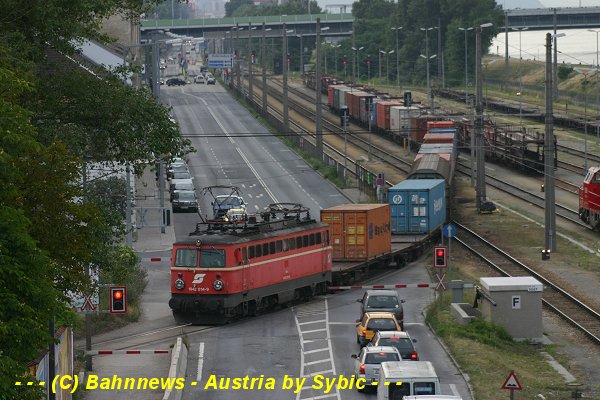

Noch im Sommer 2005 konnte 1042 014 beim Passieren der Ek nächst der Station Praterkai bildlich festgehalten werden:
