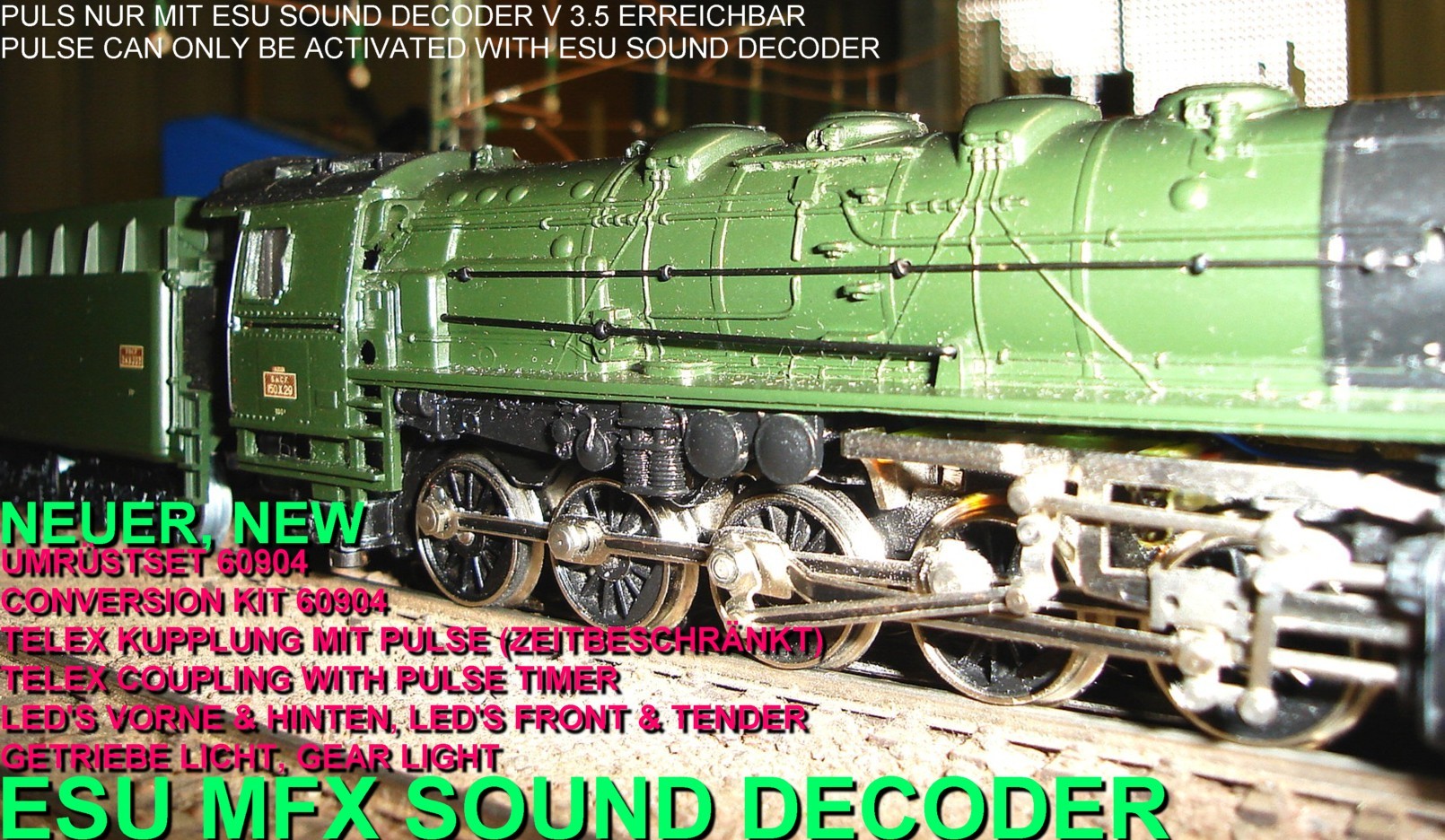

Die Lokomotive wurde mit einem 60904 Umbausetz, ESU Loksound decoder, LEDS's vorne und hinten, Getriebelicht, Raucherzeuger, und Telex Kupplung umgebaut.
Die Drehgestelle des Tenders wurden ausgebaut, die schwarzen plastischen imitations abgenommen.
Die drehgestelle einer BR 44 (3047) wurden dann verwendet und die roten plastischen imitation wurden auch abgenommen und dann mit den schwarzen ausgetauscht.
So bin ich dann mit einen SNCF tender mit telexkupplung fertig geworden.
Löcher wurden in die imitierten Lampen am tender gebohren und mit Led's (weiss-rot) eingebaut.
Ursprünglich die Lok war ein teilsatz.

mit voller Kraft voraus :shock: :shock: :o
