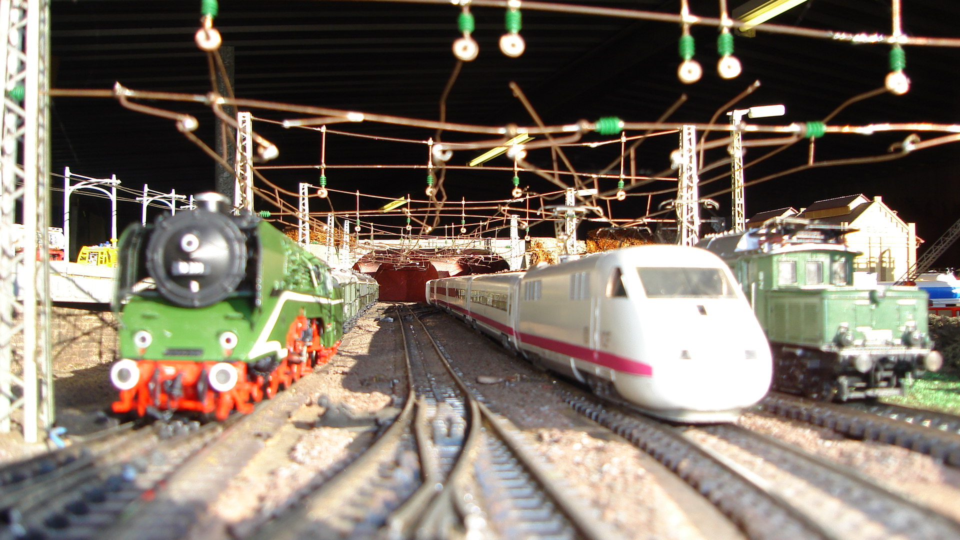

eine Roco 18201, Märklin ursprünglich ICE 3371 (3671 digital) und eine Märklin 3022.
Die Roco wurde mit 2 tendern umgebaut:
Loco tender: ESU lokpilot V3, F1 = Raucherzeuger, led's
2 Loko tender: ESU Sound dekoder,
Led's,
Roco 4 pin elektrische kupplung
Die verbindung zwischen tender 1 und tender 2 ist bei einer 4 poligen elektrischen fleischmann kupplung wird aber nur ein kabel verbindung dabei benützt = rotes kabel

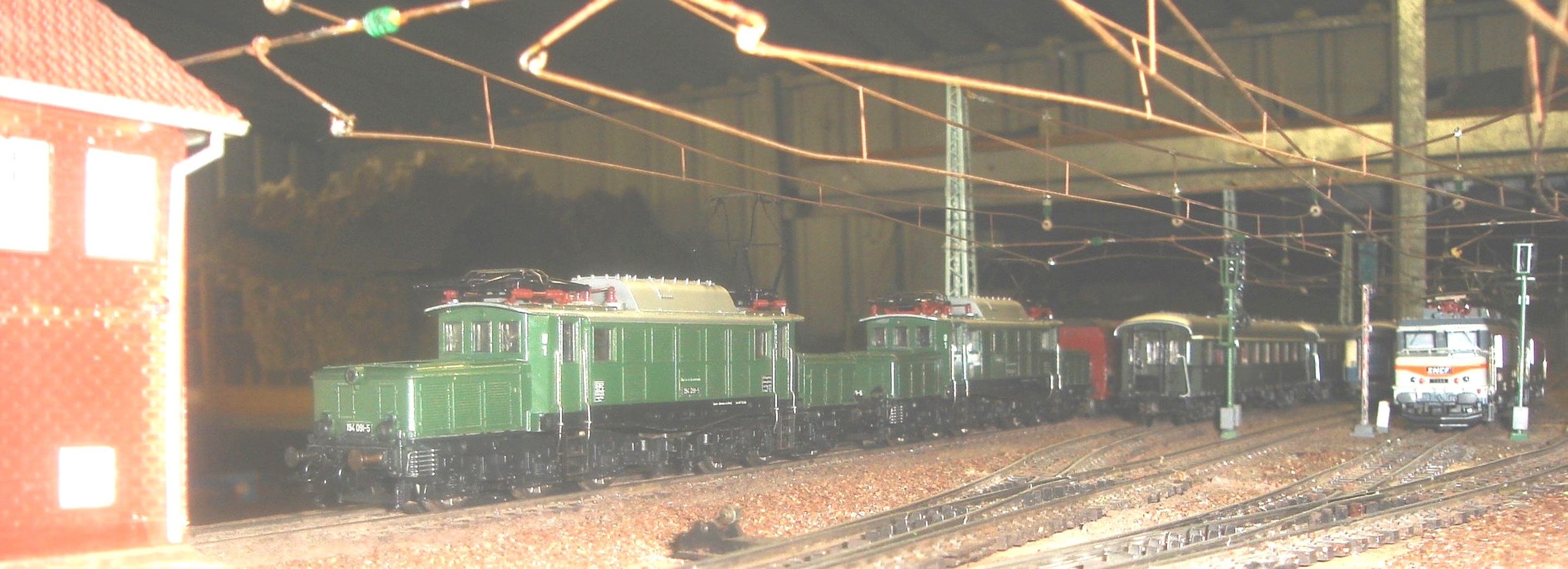

Märklin 3022:
umbebaut mit:
60904,
ESU sound dekoder
Led's vorne & hinten als ersatzteil von 39222/39223
Roco Flüsterschleifer
ESU 8 poliges adapter kabel
Prototyp Pantographs

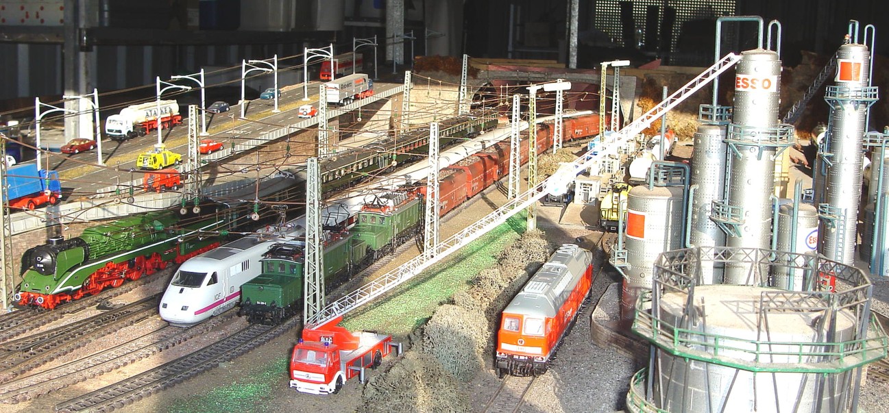

eine Übersicht auf das Petroleum Depot.
Im Hintergrund Brawa Trolleybus
