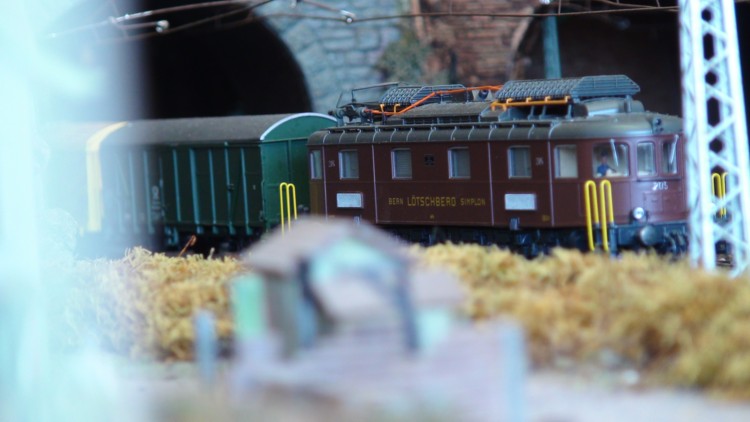

Der Schweizer C5/6 "Elefant" und die Krokodile: Roco Be 6/8 & Märklin Ce 6/8

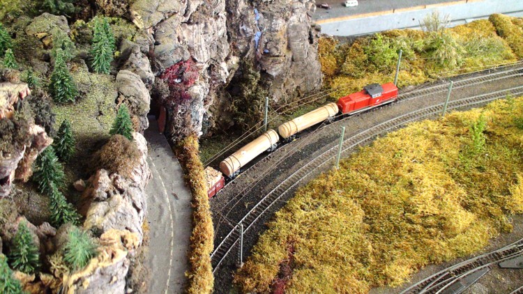

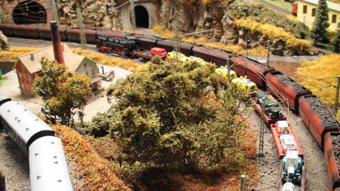

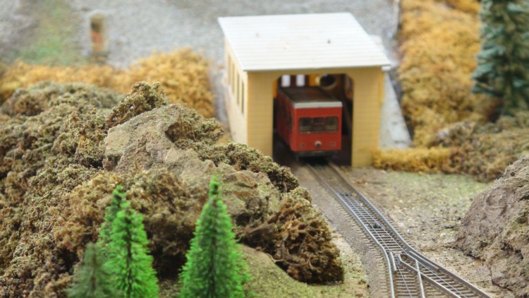

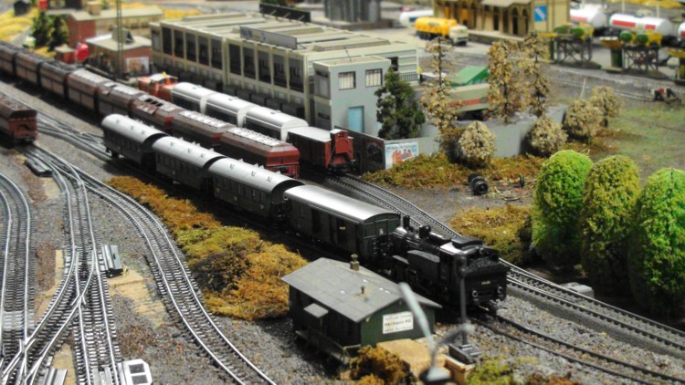

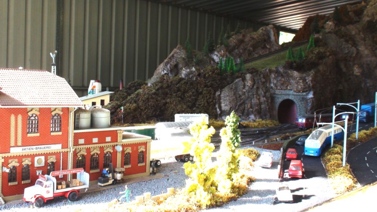

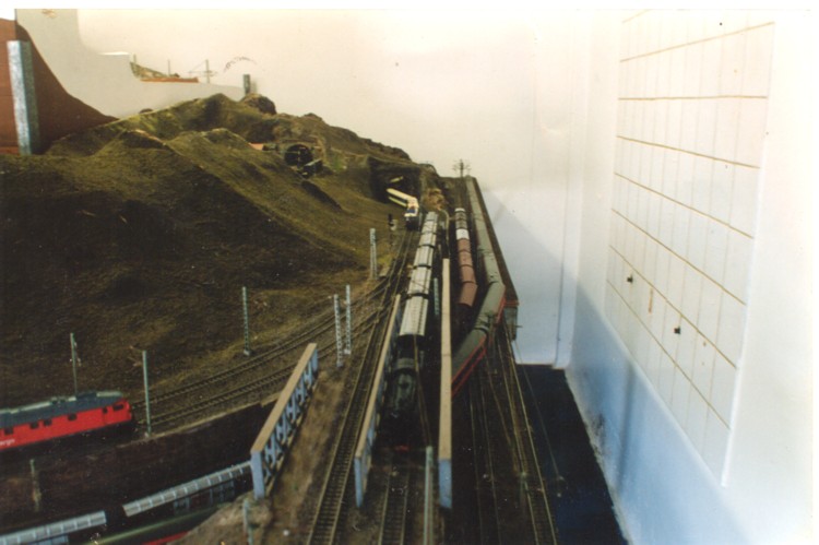

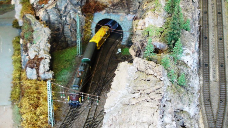

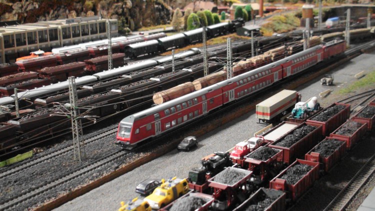

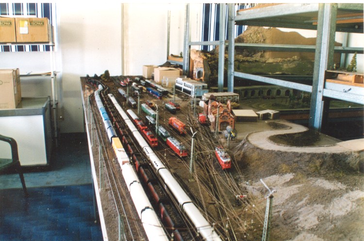

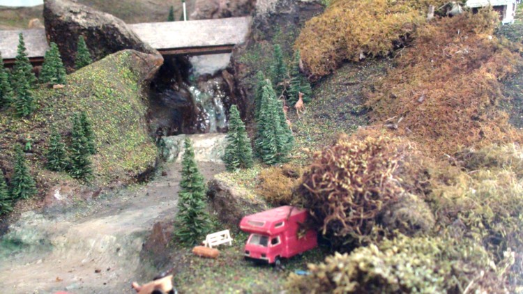

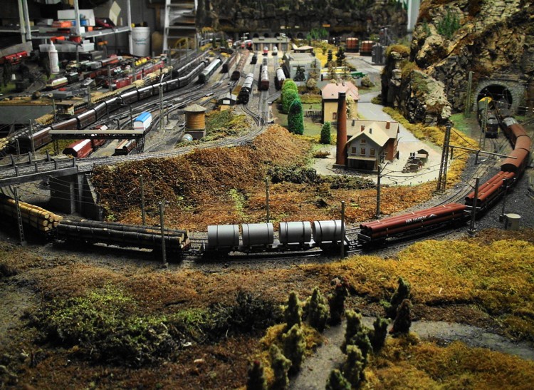

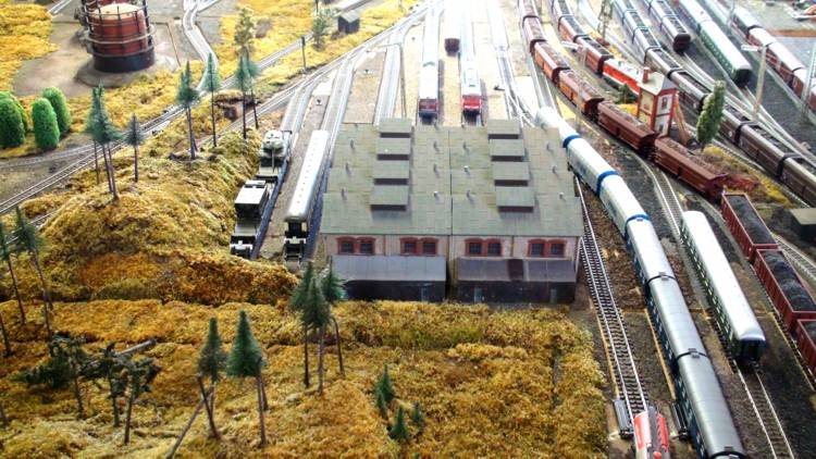

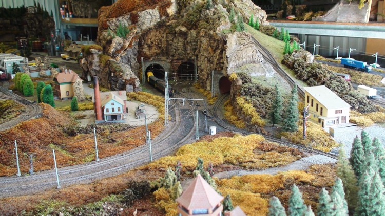

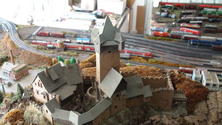

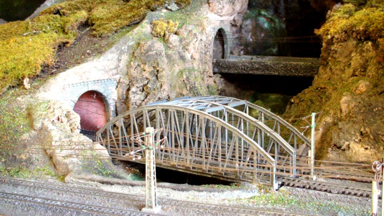

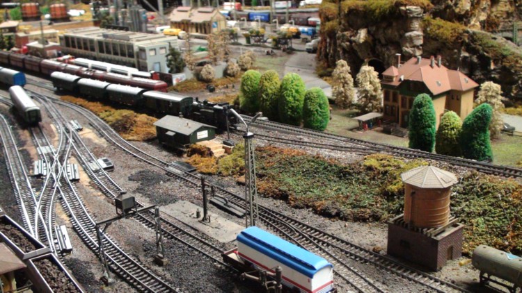

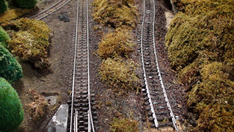

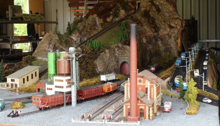

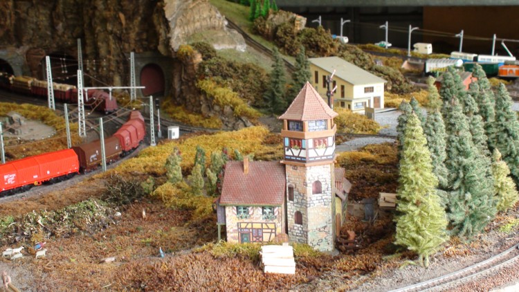

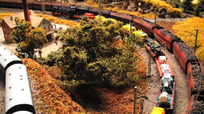

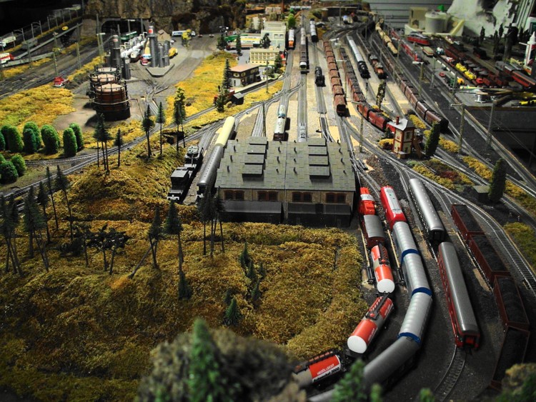

Einige Bilder von meiner Anlage

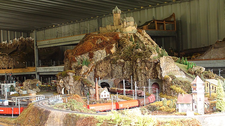

Im Hintergrund sind noch 11 Module

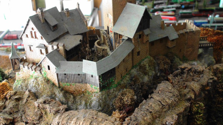

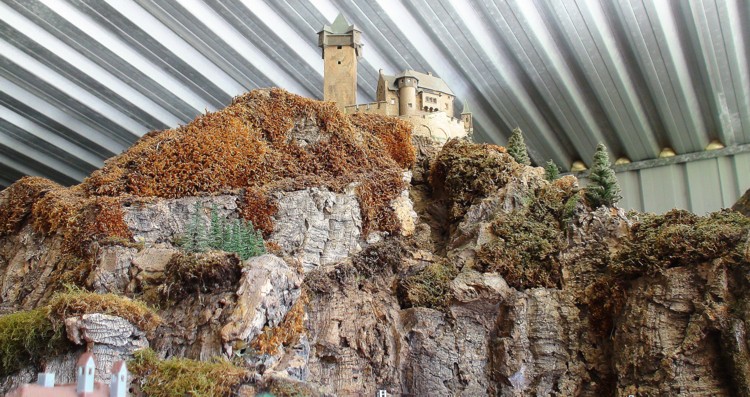

Die Burg selber hat ein inneres Holz Gerüst mit einer Platte am boden und ist außen mit Kork Rinde verputzt. Wenn dier ganze Berg aufgehoben wird muss man den ein bisschen nach links schieben und dann kann man es von der unteren Unterstützung aufheben.

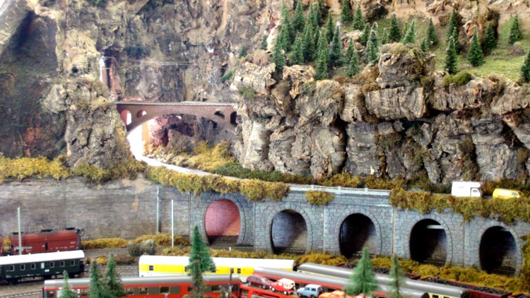

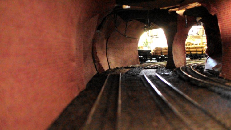

Die untere Bergplatte sitzt gerade oberhalb der Tunnelbögen

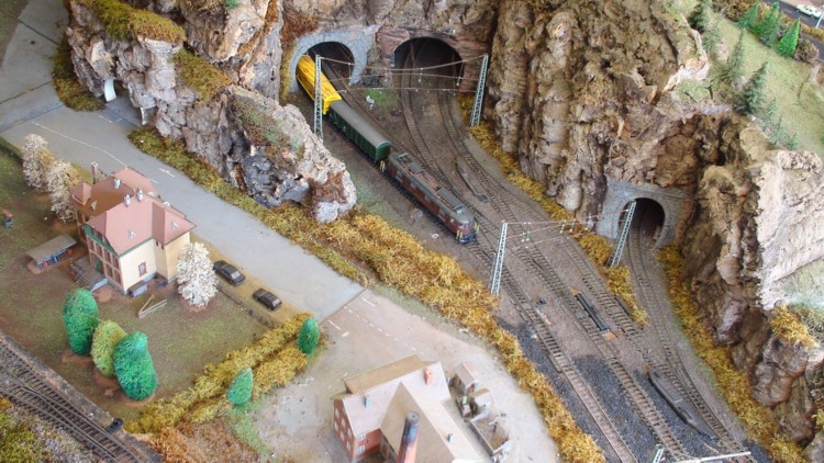

So schaut es unterhalb der Burg aus: Wenn man den plan von oben anschaut, das ist der Blick von dem vorhergehenden Bild und wenn man es sich von unten anschaut so sieht man das Bild mit dem Trolleybus.

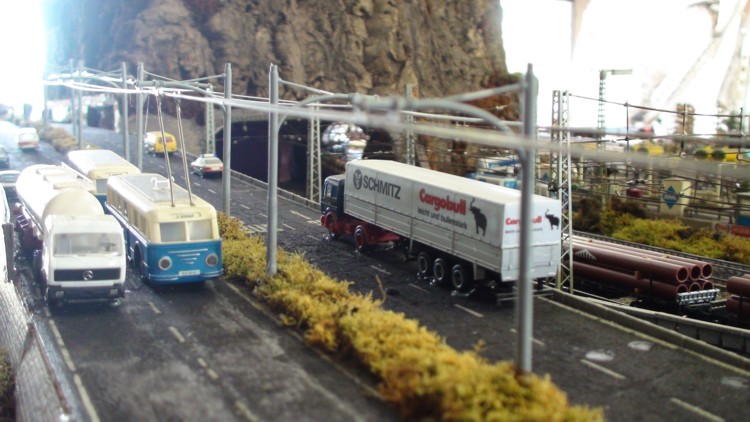

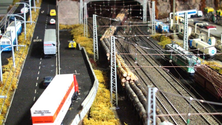

Im Vordergrund die doppelte Hauptstrecke und im Hintergrund eine doppelte HOe Strecke und wenn das alles läuft wird auch ein schöner Wasserfall zu sehen sein

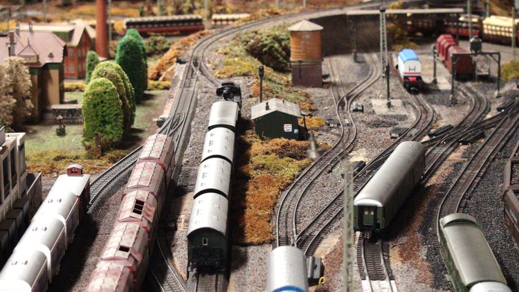

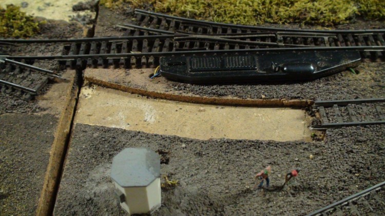

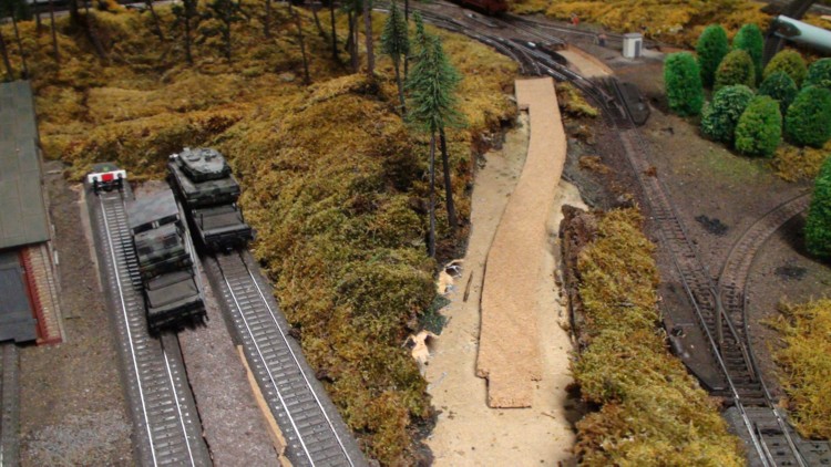

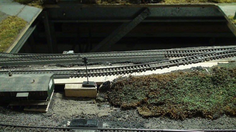

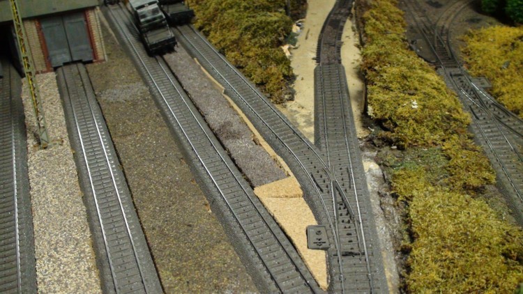

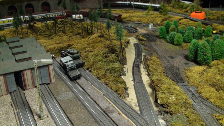

Ein paar Umänderungen

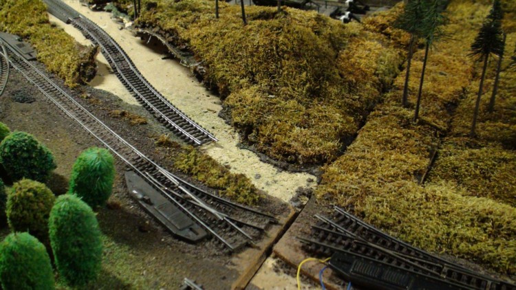

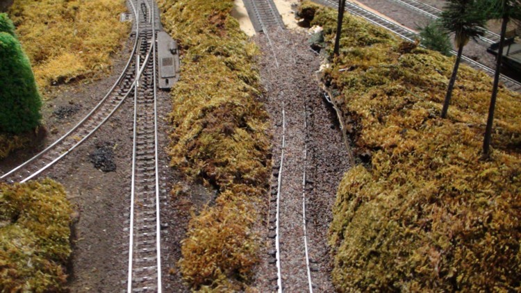

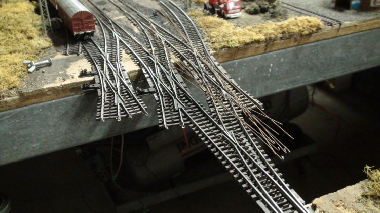

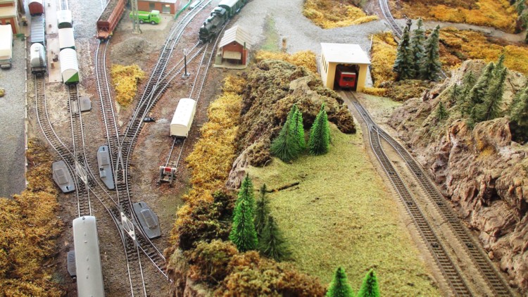

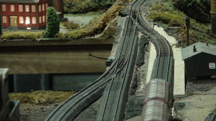

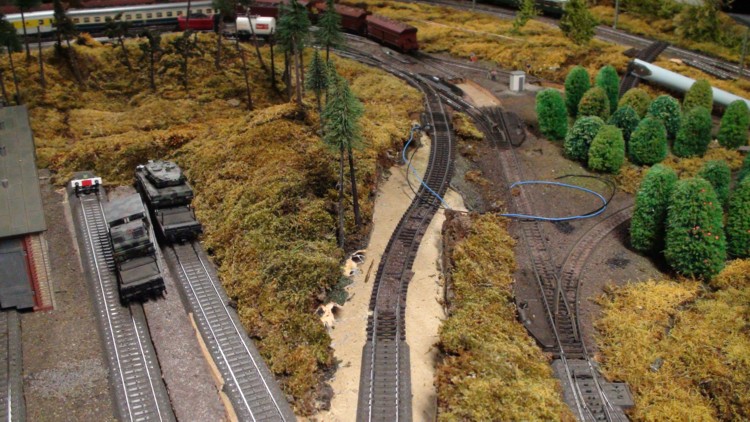

Here I've continued both left and right handtrack and it now connects to the secondary line.
The right handtrack goes upwards and the other 2 downwards, as one train enters either track the turnout will automatically switch over.
Another view from the hilltop
Front view with signal

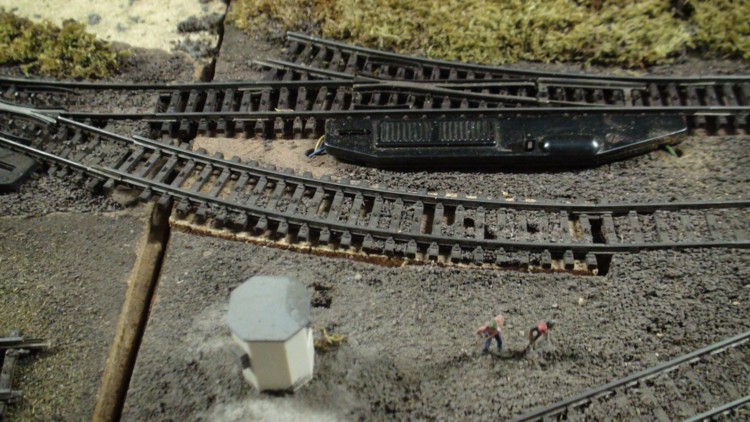

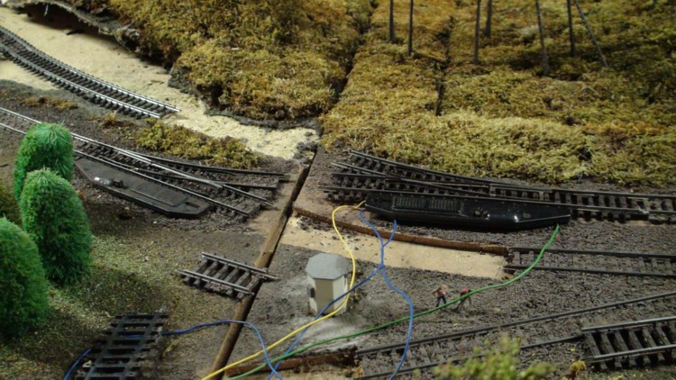

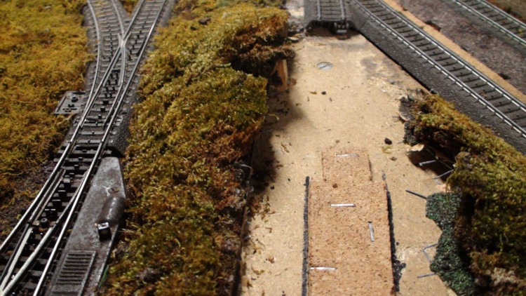

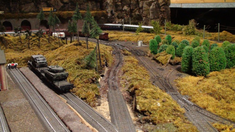

To create the 2nd line I had to chop through the foresthill and some of the tracks have already been put into place with a c-k conversion track.
I've added another turnout (before just a curved track going into the sidetrack)
This is the bottom end of the alteration.
Here another righthand turnout was added.

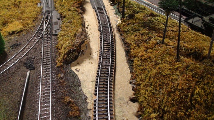

Chipped away some of the soil
Another Section

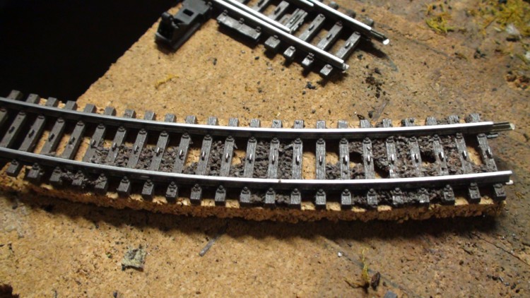

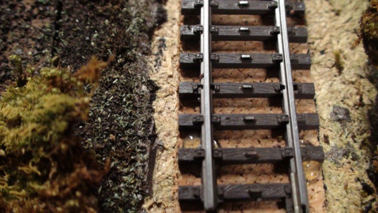

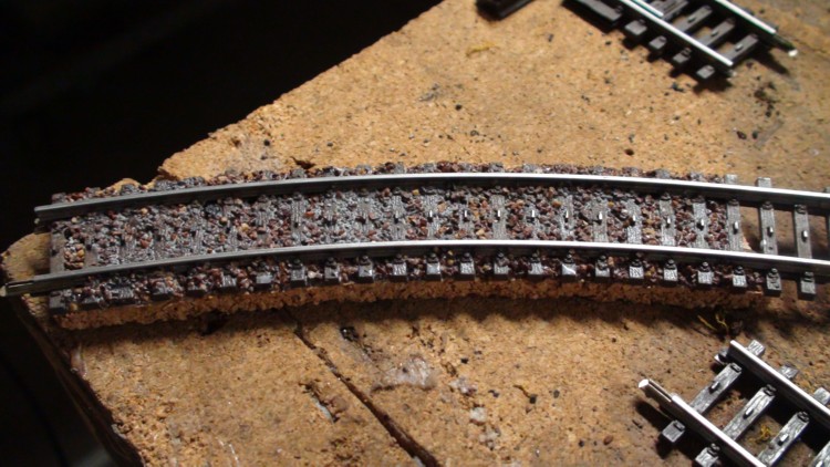

Added a piece of cork underlay
Placed the curved track on top of it and everything fits nicely
Now I've hotglued the track to the corkbed

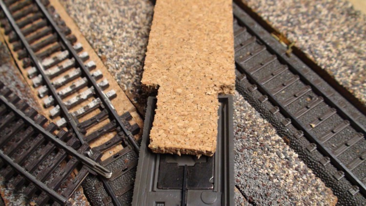

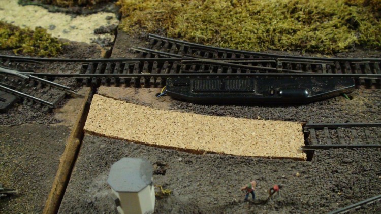

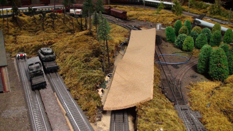

Cut a piece of cork
Cut it into shape
Left the cork overhang into the conversiontrack to keep same hight.
The corkbed is now placed under the track and everything is lined up

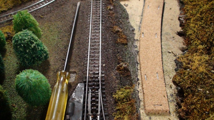

The corkbed is marked on both sides of the board
With an electric staple gun the corkbed is stapled to the board.
The track is now place on top of the corkbed and hotglued on several spots
Ballast is applied and brushed into the track with the help of a toothbrush
Moss is replaced
After the toothbrush has done its job, the ballast gets a coat of glue-water
Here is the almost finished Alteration

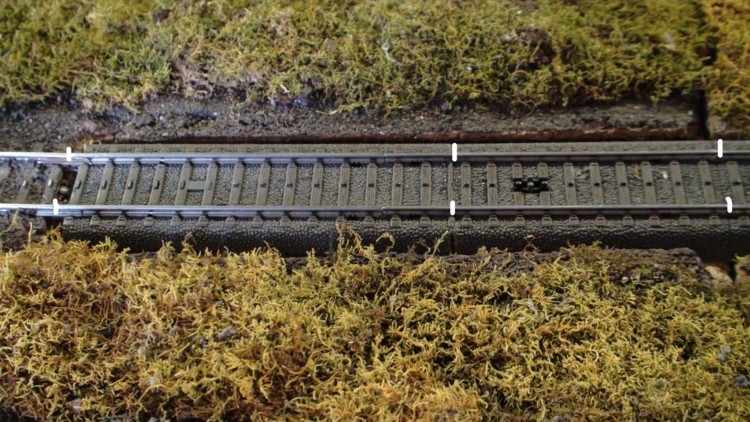

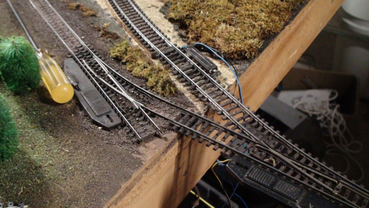

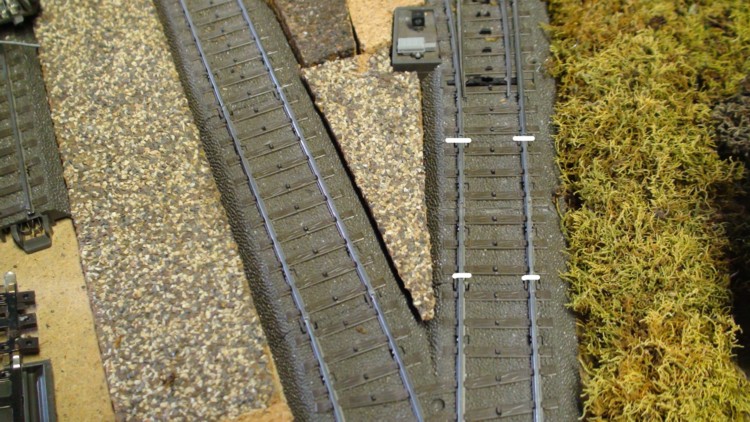

I thought it was easier to cut a track to the right size instead of ripping up all the glued down cork (later construction: stapled it down for easy removal)
the under side of the trimmed track
Here you can see the added trimmed track

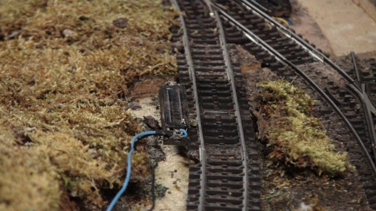

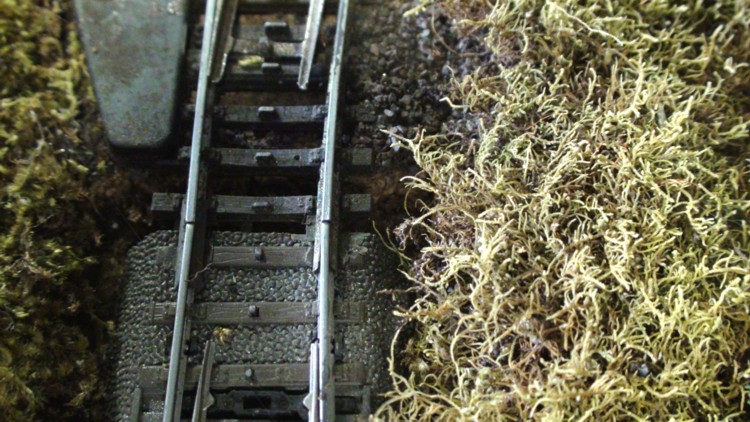

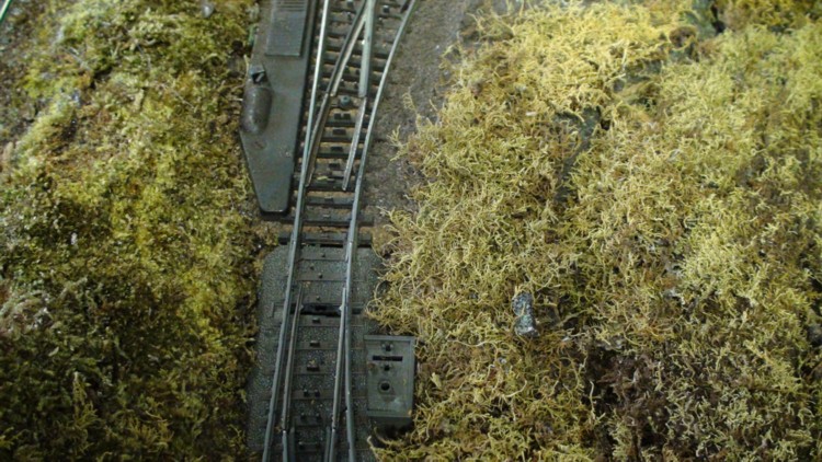

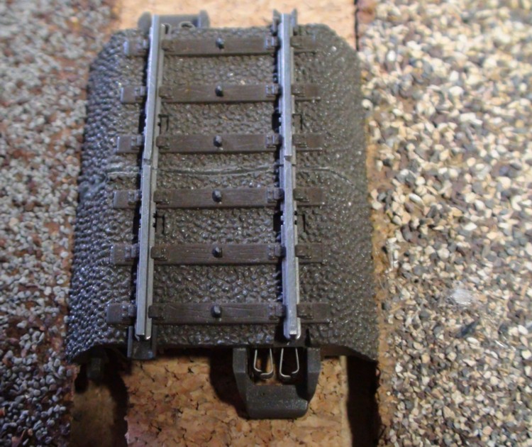

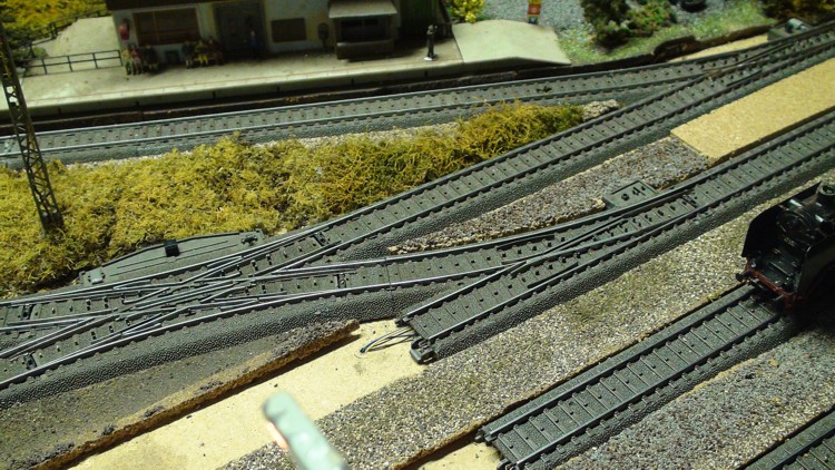

Not having enough space to fit a transition track, I cut and opened the end sleeper of the C-track and fitting them with fish plates (nothing to do with red herrings).
an overall view of the K-C turnouts.

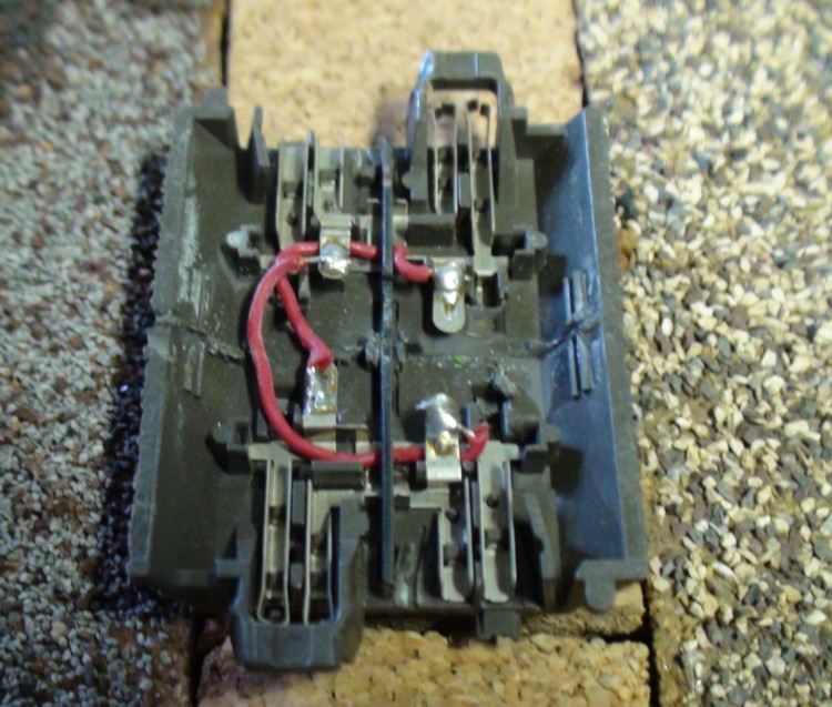

This photo shows a C-K transition track converted with a switching track (24994).

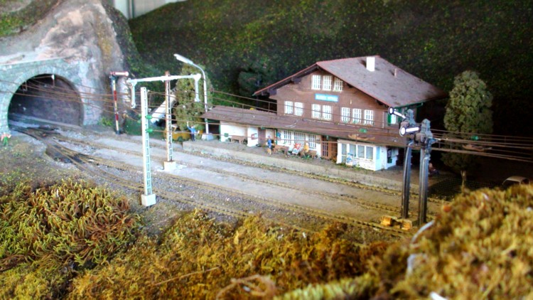

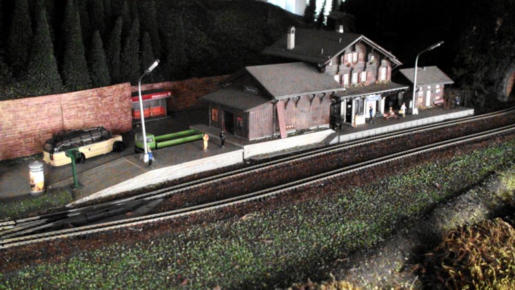

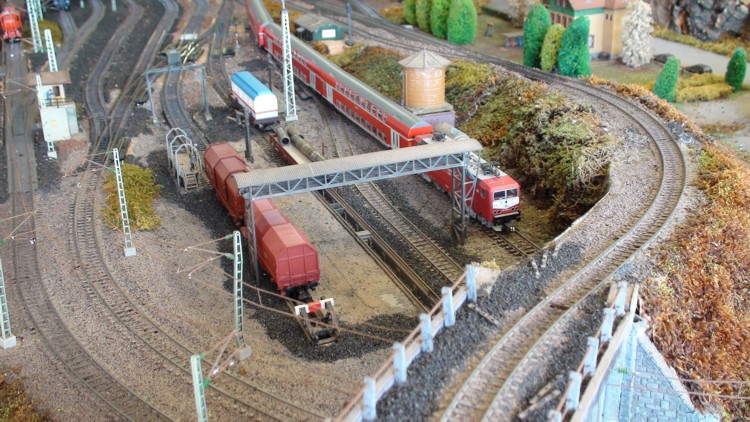

Added some stairs to reach the signal,
Here you can see the left & right track has been added to the main branch line.

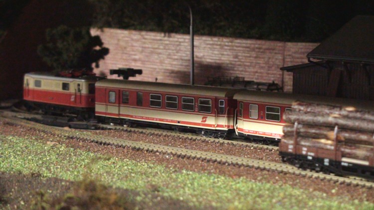

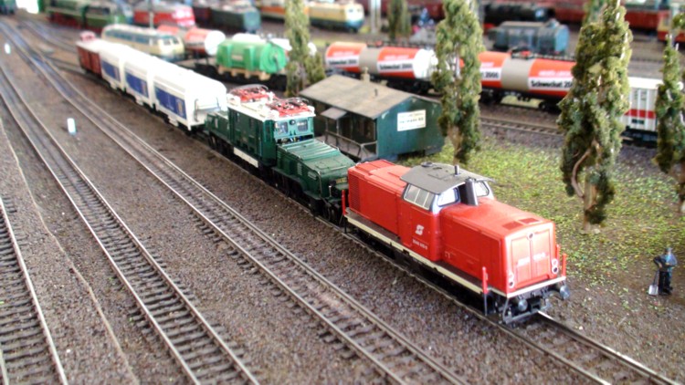

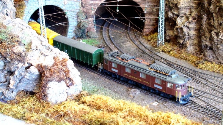

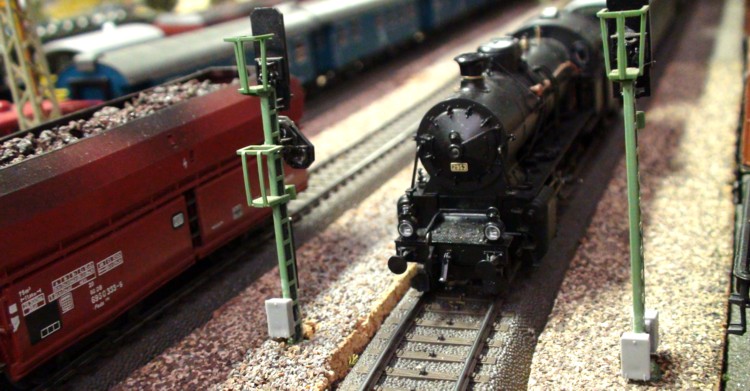

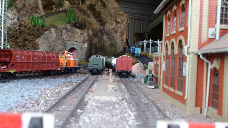

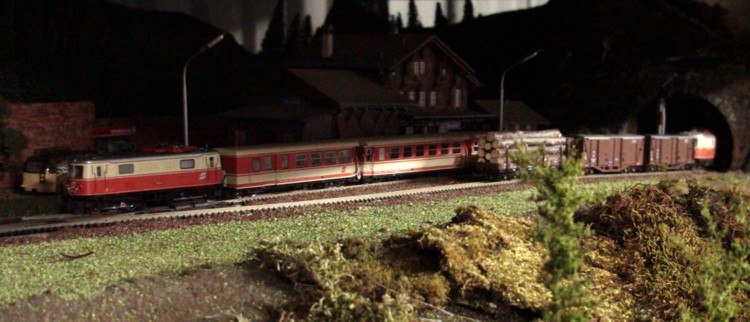

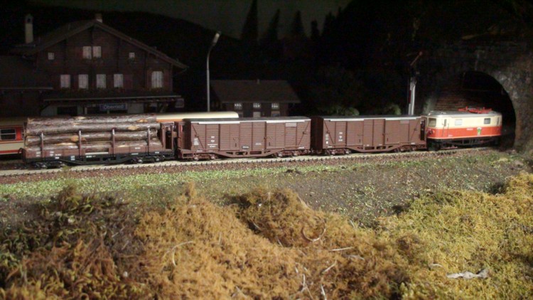

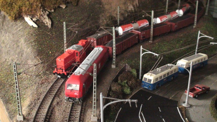

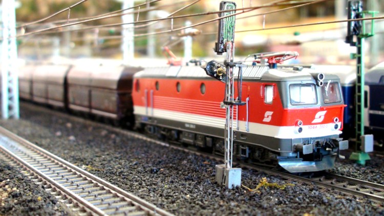

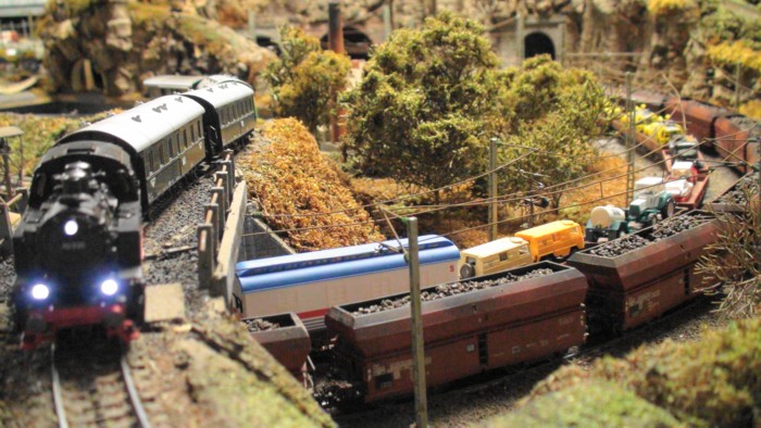

ÖBB 674 (3109) is waiting for a green signal and guess what, it has lights at the back aswell (Led's).

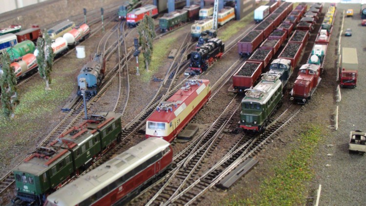

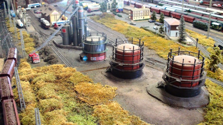

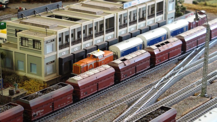

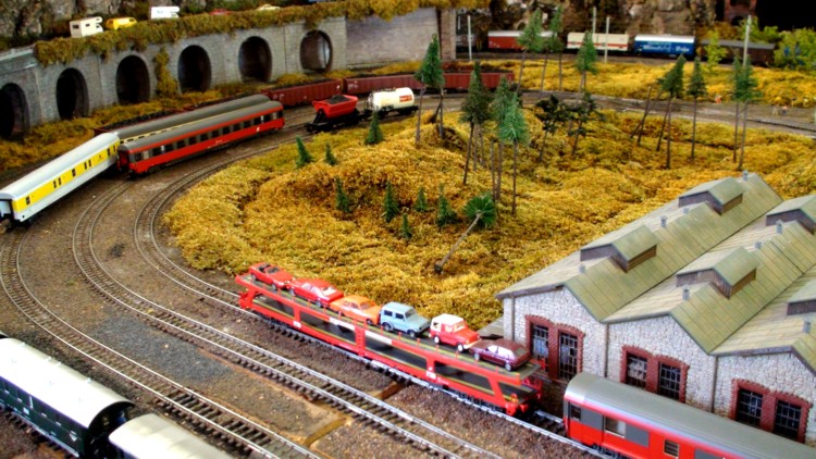

We now have a transport depot that can be serviced without interruptions.

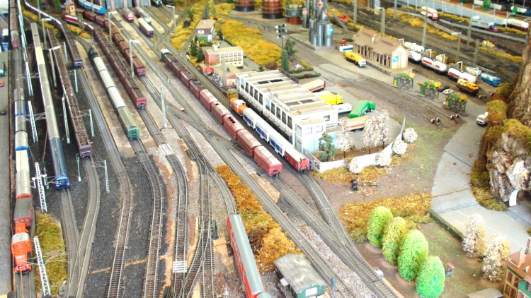

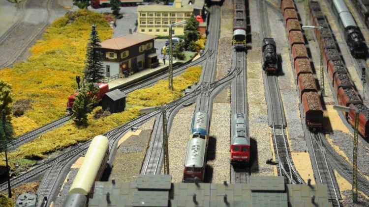

This part of the layout has 10 tracks, 3 branchlines and 7 main lines.
Here you almost can see 7 tracks

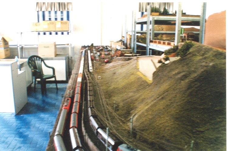

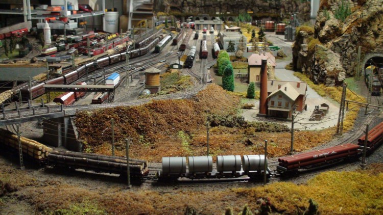

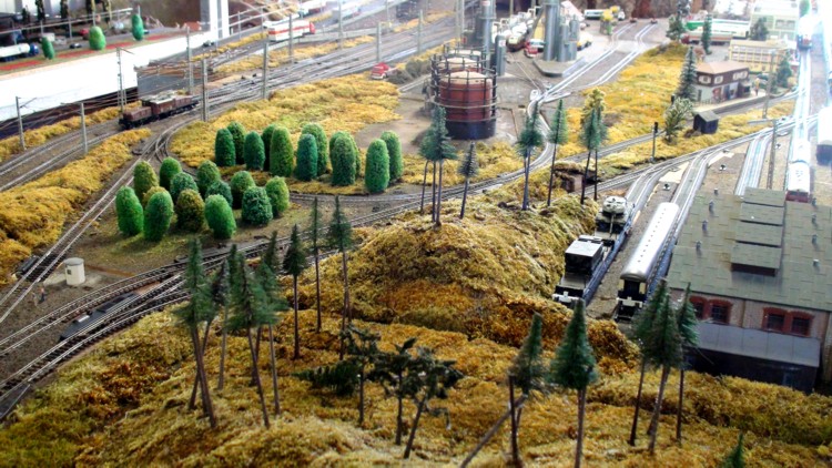

A birdseye view of the Alterations

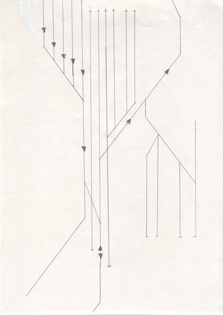

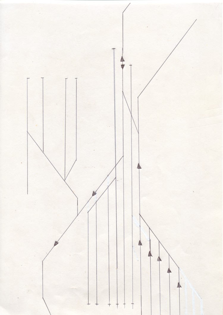

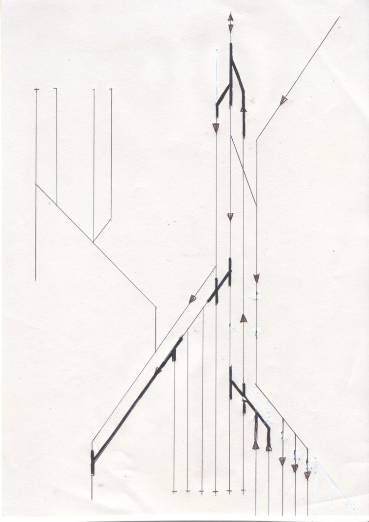

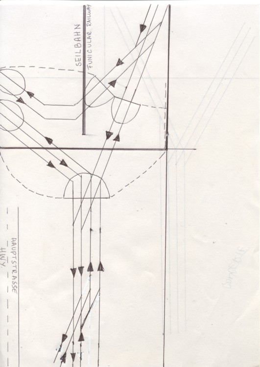

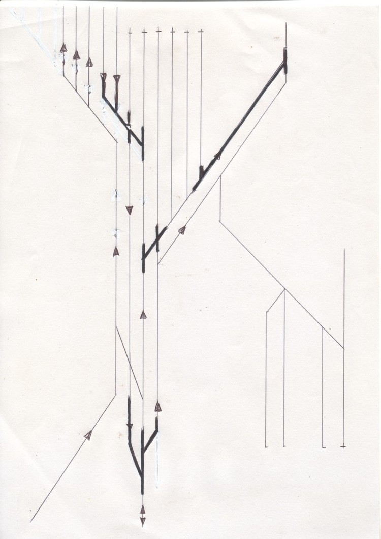

Plan after Alterations
Plan before Alterations
Another overall view of the Alterations.

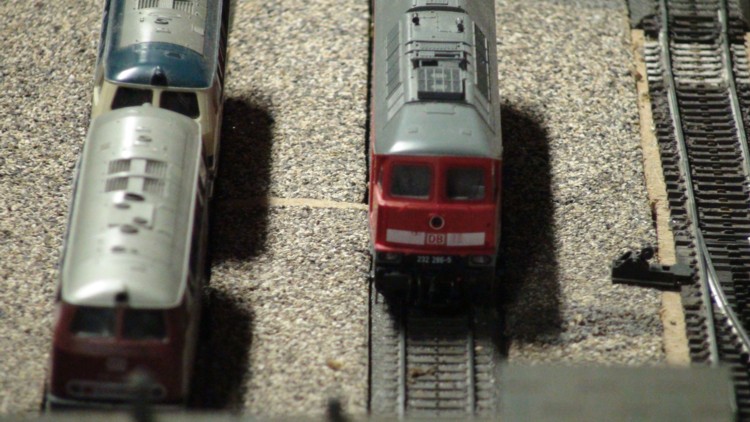

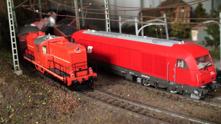

Alterations to the track system (switching tracks) at the point of 2 Austrian Diesel locos
Need to isolate tracks (Diesel locos tracks)
An overall view of the changed layout configuration
Some fixing is still needed, e.g. turnout solenoid motors, turnout lanterns, isolating tracks, hence the missing finishing touches (Ballast).

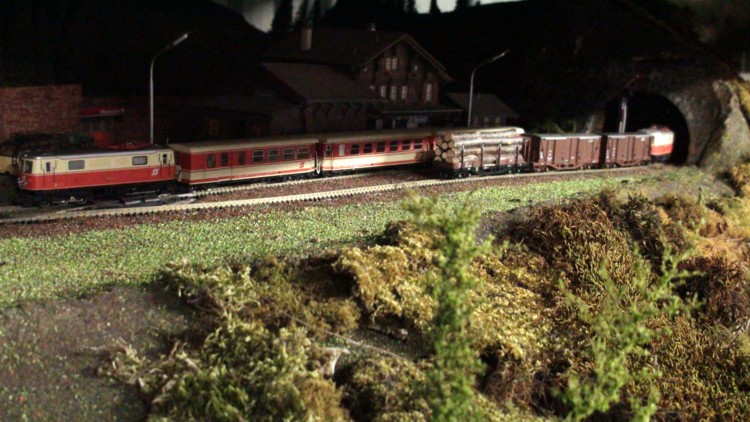

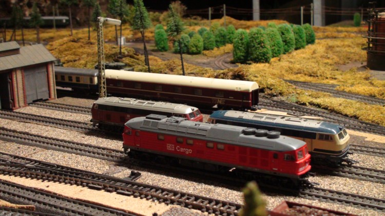

Another pictures of Austrian Doiesel Locos, Rh 2016, Rh 2048

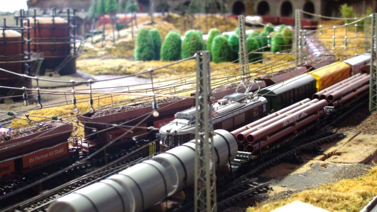

Overall view

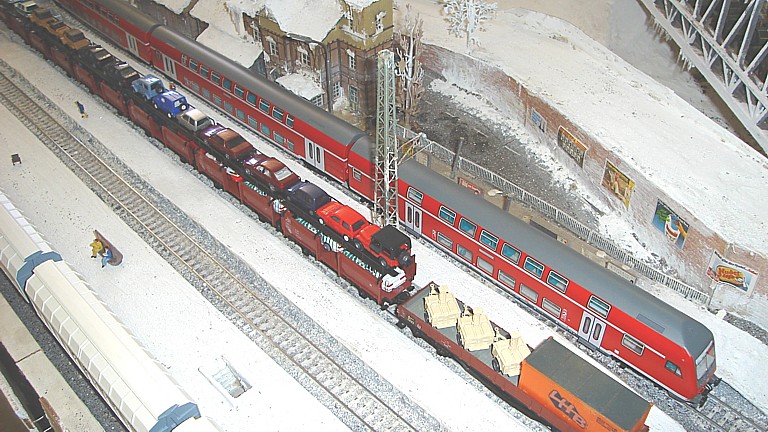

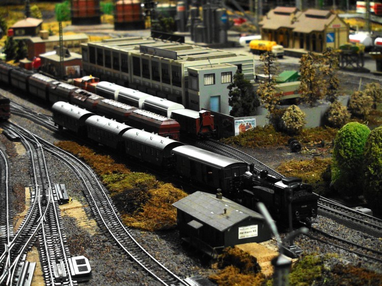

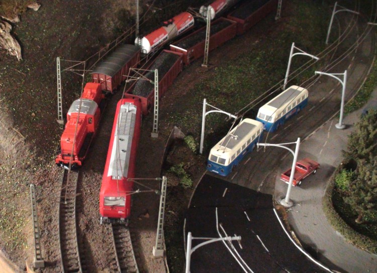

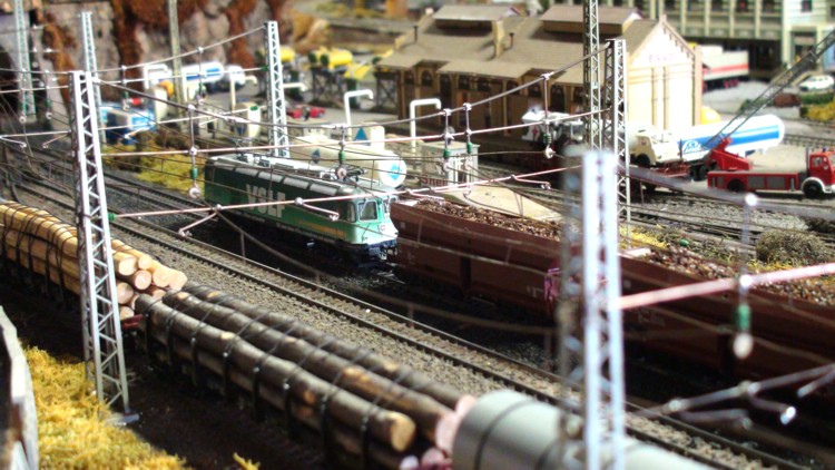

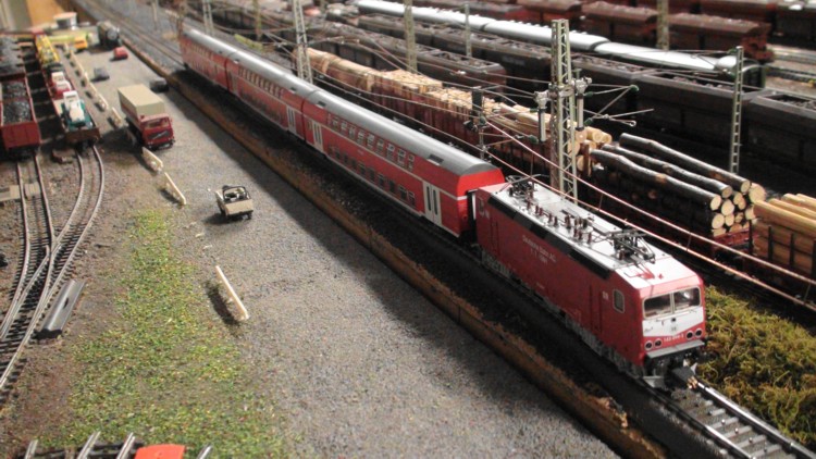

DB-DR 243 E-loco with double decker coaches
The double decker driving trailer

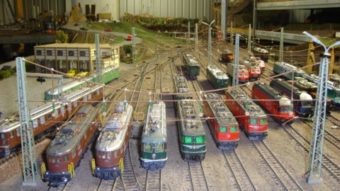

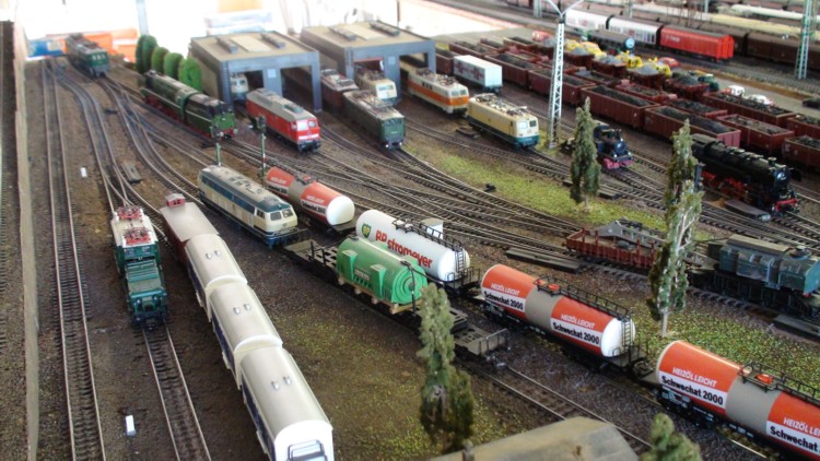

SB BR 232 Diesel Loco, DB BR 218

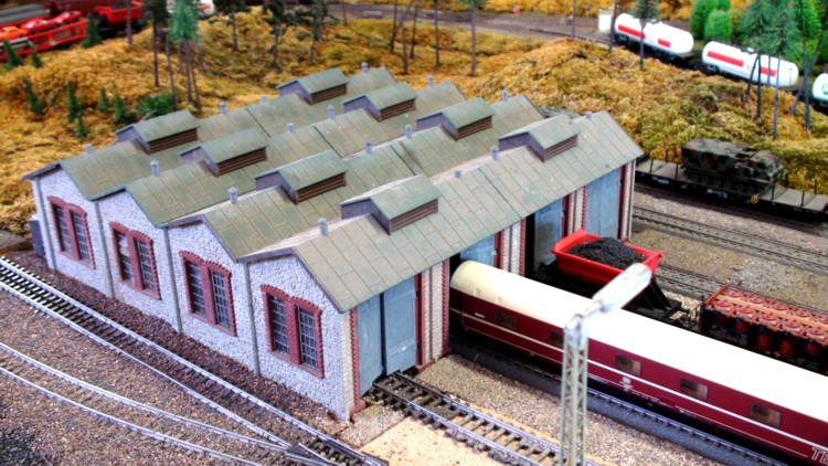

Diesel Depot

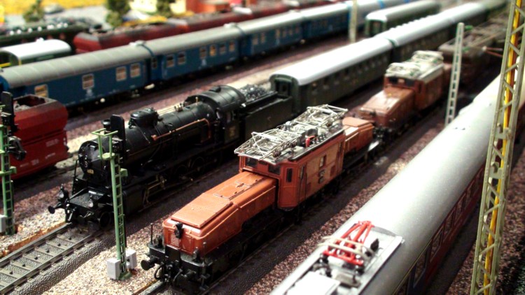

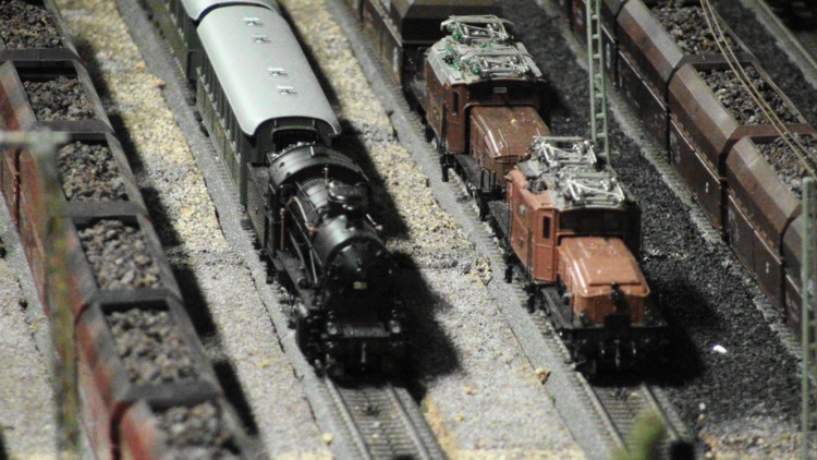

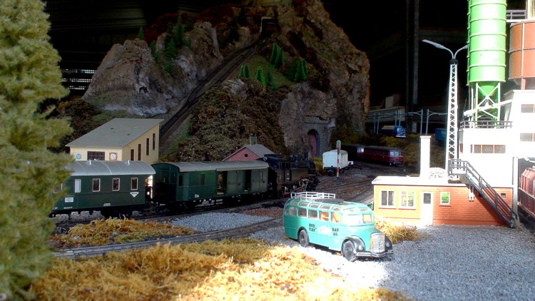

Could'nt help showing you the "Elephant" SBB C 5/6 (2' 10' 0')
Have to wait for some turnout solenoid motors and lanterns, more switching tracks (c-track), fill in all the gaps with ballast, clean all the tracks, connect all wiring and try it all out and hopefully everything works all right.
Another Section

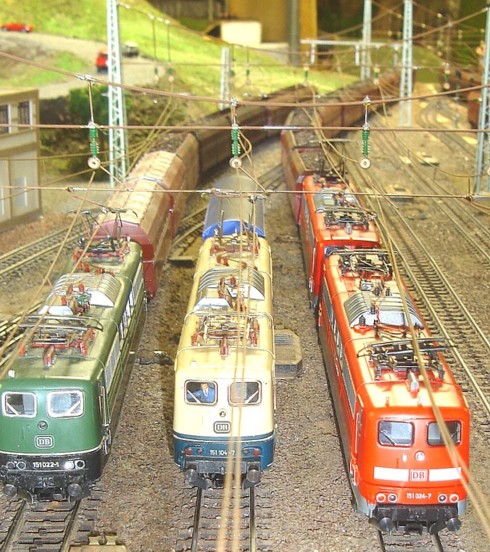

Overall view

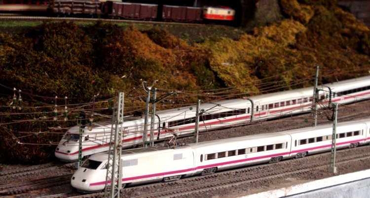

Diesel Depot
My next task will be (one small section only) to fix the overhead system (underneath the castle)

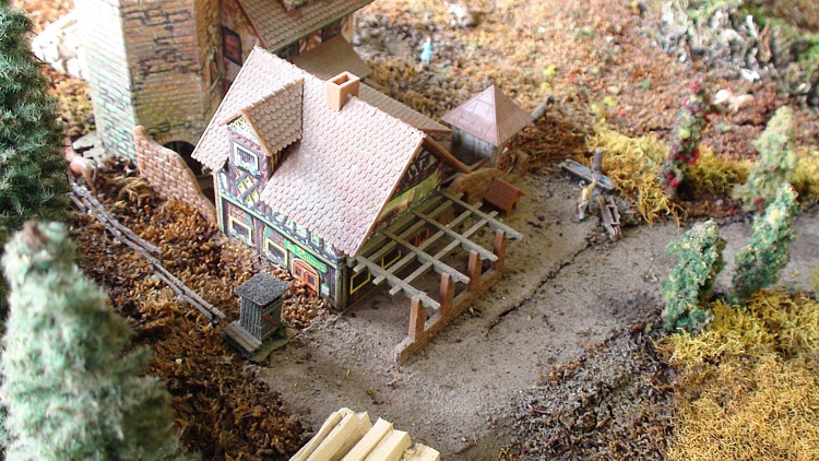

Die Burg ist ungefähr 2500mm über die Seehöhe
The castle sit about 2500mm above sealevel
Ein schöner Anblick von der Burg
an imposing view from the castle.
Would be great in real life.
Dieser Moos ist original von 1984 mit keiner Änderung
the moss has'nt been changed or enhanced since the construction in 1984.
einen Blick von der Seilbahn auf die Tal Station
A view from the castle funicular railway looking down to the valley station

Es hat sich gelohnt, der Güterzug ist gerade mit einer BLS Ae 6/8 angekommen
It was worthwile, the freight train pulled by a BLS Ae 6/8 had just arrived

Ein anderer Winkel von der BLS und diesmal, das Tunnel Portal ist mit der richtigen Farbe
I've decided to land in the hearby fields and took another photo of the BLS Ae 6/8

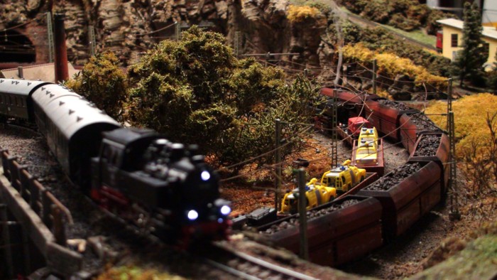

Der heutige Aussflug und die Heimfahrt wird mit einer Dampflokomotive versehen und die wird mich wieder nach Hause bringen.
To top it all off, a steam train is waiting and will take me back to my home destination
Meine Heimfahrt
On my home journey
Ein schnelles Photo von dem Auto und hier ist sie: eine Österreichische Diesel Lok Rh 2045
A quick photo from the car, an Austrian diesel loco Rh 2045
Jetzt ein Photo von der Rh 2048
another Austrian diesel, this time a Rh 2048

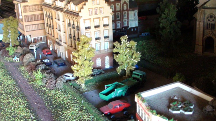

Hier ist ein Ausblick über den Diesel Lokschuppen
Here is an overview looking down onto the diesel engine shed
über den Gas und Diesel Depot
and further over to the gas and petroleum plant
mit meiner Zoom Lense war es möglich näher zu der Aktion zu kommen
with my zoom lens I was able to get a bit closer to the action
Ich glaube, ihr erkennt diese Lok jetzt schon
I think you know this loco by now

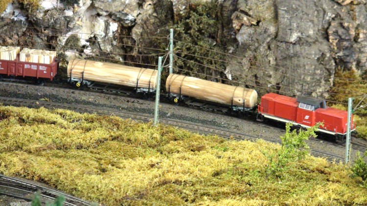

Ein Kohlezug, gezogen bei einer ÖBB Rh 1100
Umgebaut auf Wechselstrom
