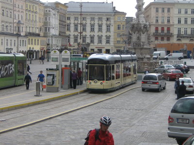

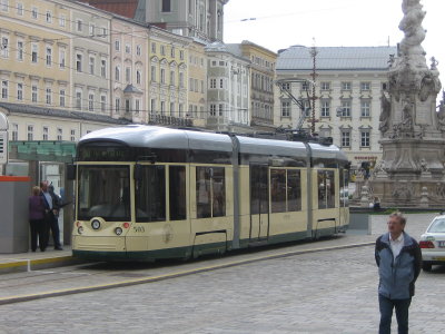

Die Niederflurfahrzeuge der Firma Bombardier Transportation entsprechen
dem neuesten Stand der Technik und verfügen über Klimatisierung sowie
moderne Bildschirme für die Fahrgastinformation.
In Abstimmung mit dem Bundesdenkmalamt wurden die neuen
Pöstlingbergbahnen, in Anlehnung an die alten Wagen und einem Entwurf
von Studenten des scionic-Instituts der Kunstuniversität Linz, vom
Wiener Unternehmen Valentinitsch Design entworfen und im Retro-Design
gestaltet.
Jede der drei neuen Bergbahnen ist 19 Meter lang, 27,5 Tonnen schwer und
verfügt über eine Motorleistung von 420 kW (572 PS). Das
Zwei-Richtungs-Fahrzeug bietet Platz für 88 Fahrgäste (33 Sitz- und 55
Stehplätze) und zwei Kinderwagen oder Rollstühle.
Die Kosten für ein Neufahrzeug belaufen sich auf 4,6 Mio. Euro.

Ich konnte bereits vor zwei Wochen die Bahn das erste Mal ablichten..... ;)

Danke für die Fotos des Triebwagen an der Endstelle Hauptplatz! :) :) :)

Und hier meine versprochenen Bilder vom Präopening:
97.212
