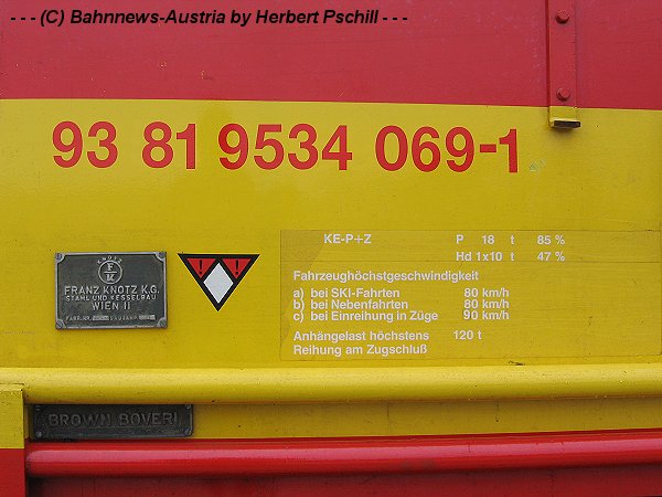

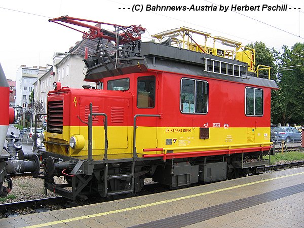

Die bei den Turmwagen bislang nur fünf- od. sechsstellig angeschriebene Fahrzeugnummer wird nun nach den UIC-Bestimmungen 12-stellig angeschrieben. Als Ergänzung zur ursprünglichen Nummer wird 9381 9 sowie die Selbstkontrollziffer angeschrieben. Am 10.7.2007 konnte der Turmwagen 534.69 als 9381 9534 069-1 im Bahnhof Krems an der Donau fotografiert werden:

Na, die Nummer scheint aber falsch zu sein!
Eine "3" an 2. Stelle?! Es sollte doch an 2. Stelle angeschrieben sein:

Somit wäre laut ÖBB der Turmwagen ein "E-Triebwagen für Hochgeschwindigkeit"?!?!
Ich hätte mir eher "99 81" erwartet - und dann "5534" als neue Reihenbezeichnung (5 = Verbrennungstriebwagen in Österreich) oder "5034" oder ""0534". Aber "93 81" ist "völlig daneben" ...
