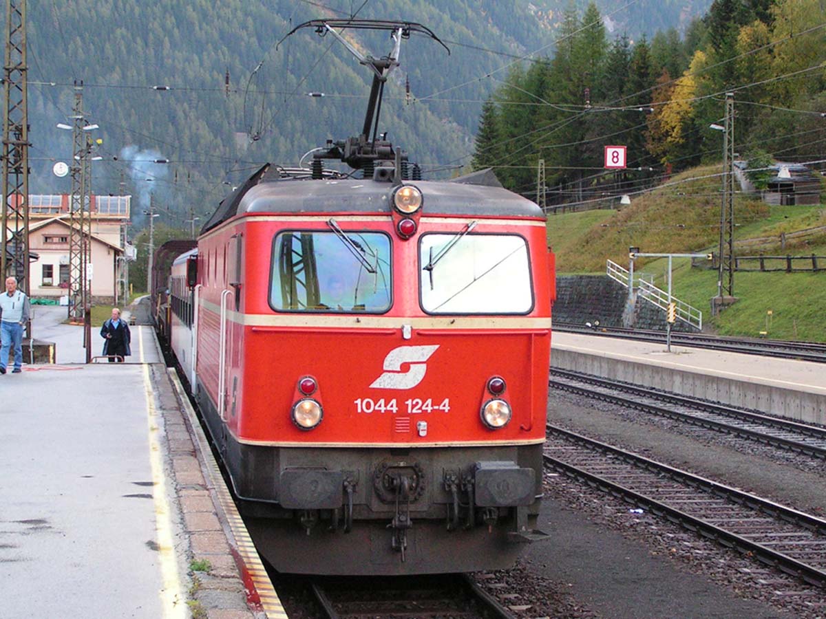

Hier noch ein Situationsfoto
(201.89 KiB) 262-mal heruntergeladen

Tauernexpress hat geschrieben:Hier noch ein Situationsfoto
Also ich sehe bei der 124er nur den vorderen Sta oben :evil:
Das es so eine Anweisung gibt :?: - naja, alles kommt glücklicherweise auch nicht in den Osten :lol: :lol: :lol:
Das Foto ist ja auch schon 3 Jahre alt, die Anweisung gibts erst seit heuer.
Zwudi hat geschrieben:
Mexx hat geschrieben:
Nachdem es dzt. um die Sta´s geht, ist ein 3 Jahre altes Foto hier wohl fehl am Platz ;)

Mexx rege dich nicht künstlich auf. Ich wollte mit dem Bild zur die Situation dokomentieren, wie weit Peronen zu den STA kommen, wenn sie den Weg über die nördlich gelegene Rampe im Mallnitz wählen.

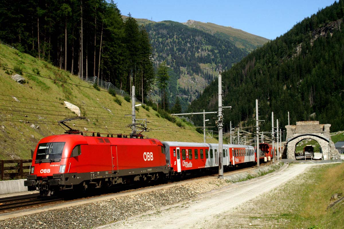

Aber bitte schön: Für notorische Nörgler habe ich auch ein Bild von einem Überstellzug, bei dem das TFZ beide STA angehoben hat. Bevor Mexx wieder nörgelt und seine Klappe aufreisst möge er mir verzeihen, dass es nicht die Örtlichkeit bei der Rampe wiedergibt, sondern lediglich einen Zug der Tauernschleuse, der soeben den Bhf. Böckstein verlässt.
Gruß
Wolfgang
(212.74 KiB) 156-mal heruntergeladen
