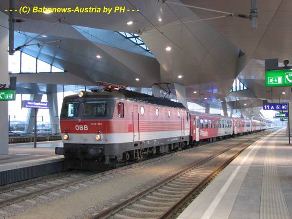

Seit dem Fahrplanwechsel am letzten Sonntag verkehren nach den Talent Elektrotriebwagen nun auch Wendezüge zwischen dem ungarischen Grenzbahnhof Hegyeshalom und Wien Meidling.
So führte am gestrigen Sonntag 1144 280 den REX 7508 "Burg Forchtenstein" und konnte von einem unserer Leser am neuen Wiener Hauptbahnhof fotografiert werden:

Wie funktioniert das überhaupt? Die Ungarn haben 25 kV und die 1144er können dieses Stromsystem nicht soweit ich weiß!

Hegyeshalom ist Systemwechselbahnhof. In den kannst Du mit 15kV 16,7Hz einfahren, oder abfahren.
1050.01 hat geschrieben:Hegyeshalom ist Systemwechselbahnhof
Ein wenig ausführlicher:
In Hegyeshalom gibt es Gleise die nur 25kV versorgt sind und welche die sowohl mit 25kV als auch mit 15kV versorgt werden können; dazu gehören auch die Gleise an den Bahnsteigen.
Auf dem Bahnhofteil in Richtung Landesinnere kann ab den Bahnsteigen bzw. den Güterzuggleisen ausschließlich mit 25kV gefahren werden. Daher werden ÖBB-Tfz desöfteren mit einem Dieseltfz in den gemischten Teil verschoben.
