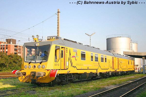

Selbstfahrend traf heute aus Passau kommend ein zweiteiliger Ultraschallmesszug der Type UST 02 der niederländischen Firma EURAILSCOUT Inspection & Analysis b.v. mit der UIC Nummer 97 86 13 501 17 in Wien ein, um in weiterer Folge aufgrund von Messfahrten zwischen Wien und Graz auf seine Eignung in Österreich geprüft zu werden.
Das 2004 von der Gleisbaumechanik Brandenburg GmbH mit der Fabrikatsnummer 078.001 hergestellte, 128.5 Tonnen schwere und 41,5m lange Fahrzeug verfügt über unterschiedliche Meßsysteme welche eine maximale Prüfgeschwindigkeit von 100 km/h gestatten; zudem ist das Fahrzeug mit dem niederländischen Zugsicherungssysteme ATB sowie der im DB / ÖBB Netz gebräuchlichen PZB 90 sowie dem Zugfunk GSM Rail ausgestattet. Die maximale Höchstgeschwindigkeit von 120 km/h ermöglicht zudem zügige Überstellfahrten zwischen den verschiedensten Einsatzorten.
Anbei eine Belegaufnahme dieses Exoten, welche am Nachmittag des heutigen Tages in Wien Südbahnhof entstanden ist:
