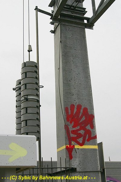

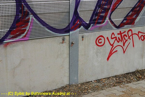

Die Elemente jener entlang der Haltestelle Wien-Haidestrasse angebrachten Lärmschutzwand wurden mit aus Kupfer gefertigten Erdungsbändern versehen um den sicherheitstechnischen Auflagen entsprechend möglicherweise auftretende Spannungen kurzzuschliessen. Offenbar im Rahmen einer gezielten Aktion wurden sämtliche (!) dieser Erdungsbänder unter Zuhilfenahme von Fachwerkzeug entfernt, selbst ein Fahrleitugsmast blieb aufgrund der Dreistigkeit nicht verschont wie die nachstehend angeführten Belegaufnahmen zeigen:
Abspanndraht Fahrleitungsmast Wbo H2 02_02_2007.jpg (51.21 KiB) 6117 mal betrachtet
Erdungen Lsw Wbo H2 02_02_2007.jpg (89.8 KiB) 6118 mal betrachtet
