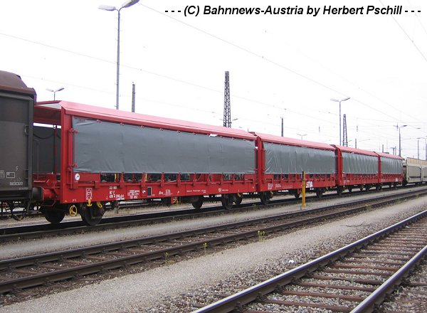

Der Französische Automobiltransporteur STVA unterhält für den Verkehr nach Großbritannien spezielle Güterwagen um durch den Channel Tunnel die Insel mit dem kleineren Lichtraumprofil befahren zu können. So ein besonders langer Autotransportwagen konnte am heutigen Tag während der Fahrt nach Frankreich in Wien Zvbf. fotografiert werden.
Dabei handelt es sich um eine vierteilige Wageneinheit mit acht Einzelachsen. Der mit der Wagennummer 2387 4384 006-4 und dem Gattungszeichen Laadffoos (L=Flachwagen mit Einzelradsätzen, aa=Wageneinheit, d=ohne Stockwerk, für Kfz, ff=nur für den Ärmelkanal-Tunnel, oo=mit 4 Elementen oder darüber, s=für 100 km/h) beschriftete Wagen hat bei einer Länge über Puffer von 54,12 m ein Eigengewicht von 60 Tonnen sowie eine Lastgrenze von 46,8 Tonnen. Das mit einem Dach und beweglichen Planen-Seitenwänden versehene Fahrzeug trägt den Heimatbahnhof Valenton.
