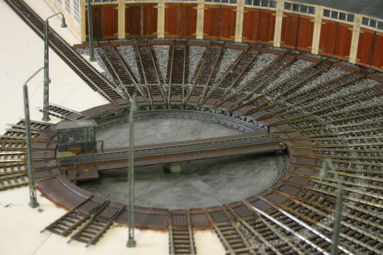

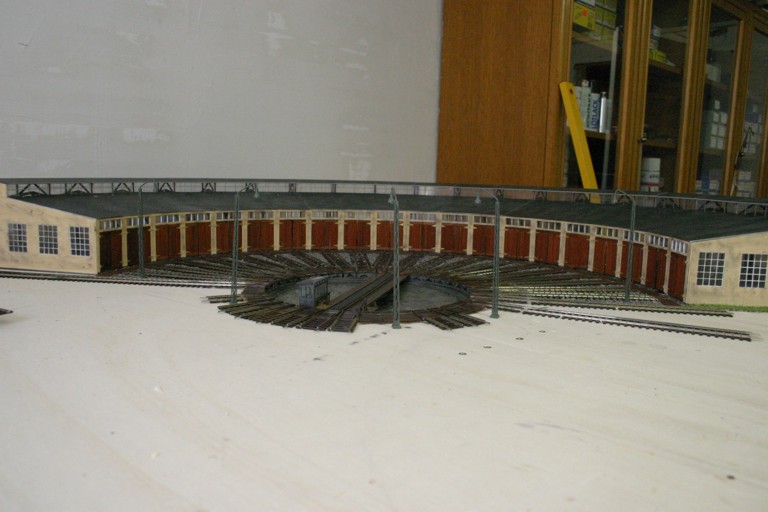

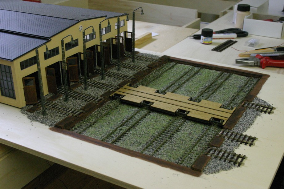

Hallo Leute,
ich möchte euch heute gerne einige Bilder unserer Anlage zeigen , da wir nicht sehr viel von Bausätzen halten möchte wir euch unsere Bauwerke einmal vorstellen.
gruß
Roman und Rudi

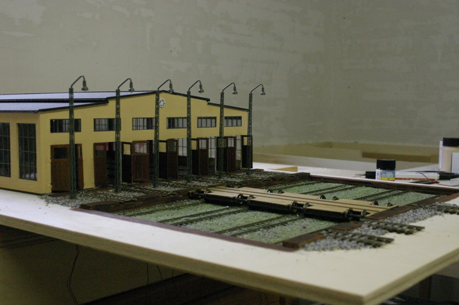

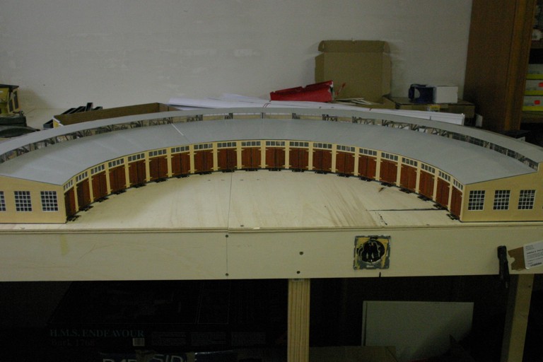

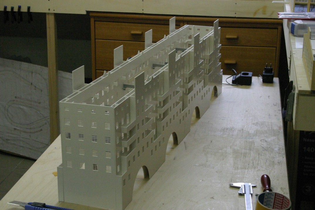

fast fertiggestellt
(116.32 KiB) 374-mal heruntergeladen

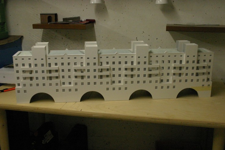

Karl Marx Hof
(162.03 KiB) 490-mal heruntergeladen
Karl-Marx-Hof - WOW !!! :o
Also wennst den Karl Marx Hof fertig hast, das Bilderl möcht ich gerne sehen!

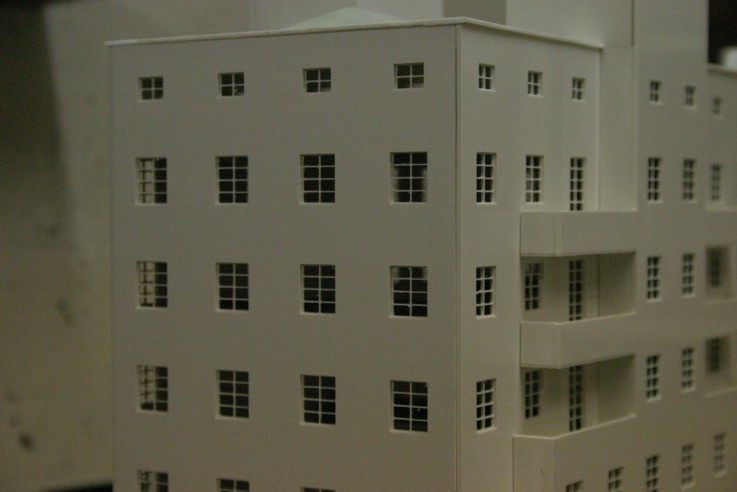

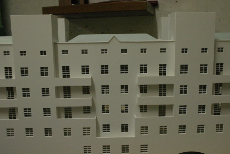

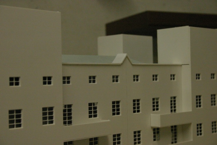

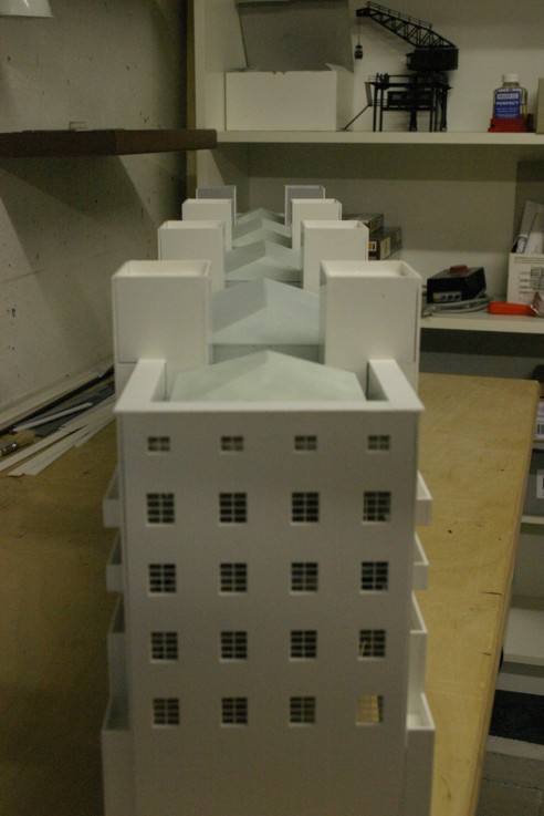

Karl Marx Hof ...fast fertig...

Toll!
Und in welchem masstab ist der gehalten?

ist ja irre!!!
wirklich fein :!: :!:

1:87

Der Karl-Marxhof ist ja riesengross, wo habt ihr soviel platz?
Selbst beim GEMEC in Graz sind die viadukte der Semmeringbahn "nur" 1:100 gebaut. Abgesehen von der breite natuerlich. Deswegen die frage.
Noch eine frage: Welchen baustoff verwendet ihr?
Die fenstergitter sind aus feinem draht zwischen 2 platten eingelegt?
LG Hans
rbp34
Beitrag von rbp34 »
Hallo Hans,
..alles aus Kunststoff-PVC-Hart , die Fenster sind alle gefräst 1mm tief. die Frontplatten und Seitenteile sind aus 2mm Kunststoffmaterial.
Die Seiten sind verkürzt gebaut sonst wäre er noch um 30cm länger , dann würde er auf den vorgesehen Platz nicht passen.
gruß Roman
ps: Er steht nicht auf meiner Anlage... Kundenauftrag
