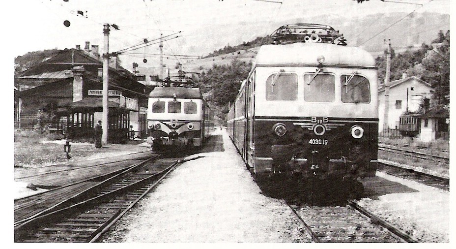

Also: lt. Beschriftung sollte die Garnitur sich im Ablieferungszustand befinden - nur war damals kein gesondertes Schlußlicht am Dach. Die Alurahmen der Stirnfenster passen jedoch - siehe auch z.B. 1010, die anfänglich ebenfalls damit ausgerüstet waren. Die beige Zierlinie sollte nur ca. halb so stark sein wie die blaue darüber... Die Dachrundung ist auf alle Fälle besser gelungen als beim Modell im Herbst zur Modellbau... Die Bauart des Drehgestelles ist stimmig, nur erscheint mir die Detailierung sehr flach - gerade das 4030 Drehgestell ist im Vorbild sehr plastisch. Die Lüfteranzahl und Bauart usw. sollte lt. den Fotos stimmen.
Anbei drei Scans, wobei bei der Frontaufnahme man sehr deutlich die falsche Ausführung des Spitzensignales und des Schlußes sieht... Erst in der Ausführung als 4030.3 (HG) wurde dieser Bereich so abgeändert!

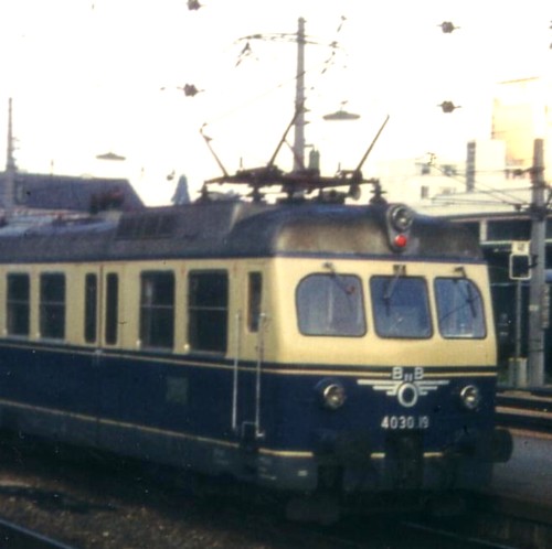

HPK
Nur die Umsetzung ist nicht gelungen (Rahmen).1670er hat geschrieben: Die Lüfteranzahl und Bauart usw. sollte lt. den Fotos stimmen.
Dolischo hätte diese Farbvariante auch passend beschriften können.Anbei drei Scans, wobei bei der Frontaufnahme man sehr deutlich die falsche Ausführung des Spitzensignales und des Schlußes sieht... Erst in der Ausführung als 4030.3 (HG) wurde dieser Bereich so abgeändert!
Wäre halt statt Ursprungsausführung nur Ursprungslackierung geworden.
Aber bei dieser Modellumsetzung ohnehin egal.

Der 4030.01 hatte bei der Auslieferung weder einen Schluss, noch ein drittes Spitzenlicht!Also: lt. Beschriftung sollte die Garnitur sich im Ablieferungszustand befinden - nur war damals kein gesondertes Schlußlicht am Dach.
Jedoch war es nicht grau.Die Bauart des Drehgestelles ist stimmig, nur erscheint mir die Detailierung sehr flach - gerade das 4030 Drehgestell ist im Vorbild sehr plastisch.

Wenigstens der 4030.101 hatte auch kein 3.licht.
Wie ueblich, duerfte das wohl 1963 nachgeruestet worden sein. Vom schluss ganz zu schweigen, das war allgemein erst viel spaeter. Halt auch mit der alten lackierung, die neue kam doch erst irgendwann in den 70ern. Aber auch beim bild des 4030.19 von HPK mit gummirahmenfenster!
