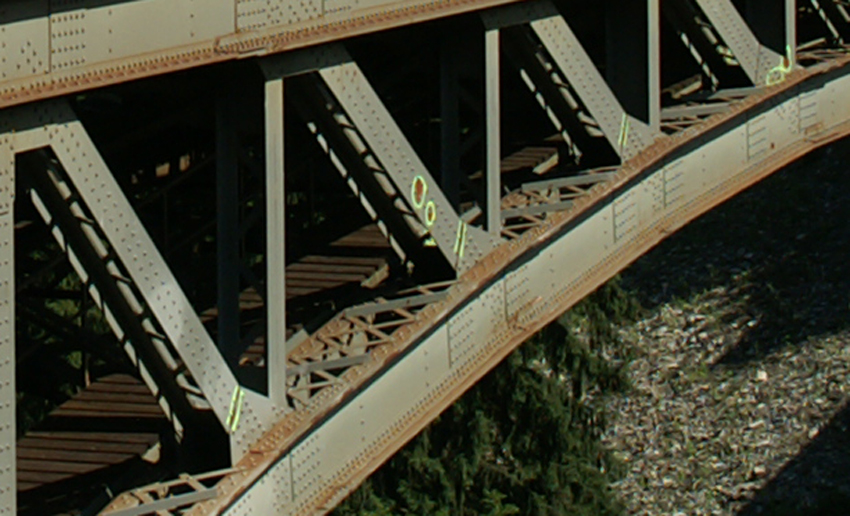

Bei meinem Besuch an der Angerschluchtbrücke um den Messzug zu fotografieren sind mir an der Brückenkonstruktion eine Reihe von farblichen Markierungen (mit Signalspray) aufgefallen. Nachstehend ein Bildausschnitt, auf dem einige dieser Markierugen erkennbar sind.

Zu dem Bild: Das ist sehr interessant. Offensichtlich handelt es sich um die Markierung von massiven Korrosionschäden. Vor allem im Bereich des Überganges von den Bolzen zu den Stahlträgern zu sehen.
Man spricht hier von sogenannter Kontaktkorrosion, dabei kommen zwei Metalle unterschiedlicher Qualität in Berührung (hier Bolzen und Langstahl), das unedlere der beiden Metalle unterliegt verstärkter Korrosion und versagt früher oder später.
