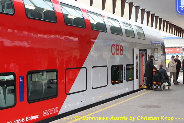

67 Dostowagen werden von den ÖBB bis Anfang 2009 neben einer fahrzeuggebundenen Einstiegshilfe auch mit einer barrierefreien Toilette nachgerüstet zu deren Gunsten die Aufteilung der unteren Etage geändert werden muss.
Das äusserlich markanteste Merkmal an den betroffenen Fahrzeugen sind die verschlossenen Seitenfenster in der Wagenmitte wie man anhand der nachstehend angeführten Belegaufnahme sehen kann welche während der Präsentation des ersten Umbaufahrzeuges entstanden ist:

Sybic hat geschrieben:67 Dostowagen werden von den ÖBB bis Anfang 2009 neben einer fahrzeuggebundenen Einstiegshilfe auch mit einer barrierefreien Toilette nachgerüstet zu deren Gunsten die Aufteilung der unteren Etage geändert werden muss.
Hallo Sybic, ist Dir vielleicht die ganze Wagennummer bekannt? Denn die Kontrollziffer 6 verlangt, dass sich "vorne" (man sieht's leider nicht auf dem Foto) etwas geändert hat (die bisherige Nummer lautete 5081 80-33105-2)
Danke für eine Klärung
Reinthaler

Re: Rollstuhltauglicher ÖBB Dosto vorgestellt (m.B.)
Reinthaler hat geschrieben: Hallo Sybic, ist Dir vielleicht die ganze Wagennummer bekannt? Denn die Kontrollziffer 6 verlangt, dass sich "vorne" (man sieht's leider nicht auf dem Foto) etwas geändert hat (die bisherige Nummer lautete 5081 80-33105-2)
Eine Anfrage an Mag. Thomas Berger, ÖBB-Holding AG, Konzernkommunikation, ergab die folgende Antwort:
"Wie in der Presseaussendung erwähnt werden 67 Doppelstocksteuerwagen bis 2009 mit barrierefreien Einrichtungen ausgerüstet. Die betroffene Fahrzeugflotte ist seit 1998 im Einsatz. Die ehemalige Gattungsbezeichnung lautete Bmpz-ds die Wagennummerngruppen lauteten 50 81 80-33 0ff (33 Wagen), 50 81 80-33 1ff (20 Wagen) und die neu zu bauenden 50 81 86-33 2ff (14 Wagen). Die neue Gattungsbezeichnung lautet Bbfmpz, Die neuen Wagennummerngruppen lauten (nach der Nachrüstung) 50 81 86-33 0ff (33 Wagen), 50 81 86-33 1ff (20 Wagen) bzw. 50 81 86-33 2ff (14 Wagen).
Die komplette Wagennummer inkl. Gattungsbezeichnung des ersten nachgerüsteten Wagens lautet: A-ÖBB 50 81 86-33 105-6 Bbfmpz."
So, ich hoffe es bleiben für Dich keine Fragen mehr offen 8)
