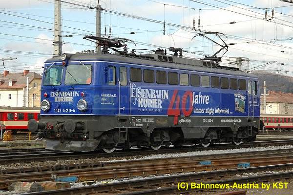

Entgegen anderslautender Meldungen bzw. Vermutungen erhielt jene kürzlich in das ÖBB TS Werk Linz einberufene und im Stand der Centralbahn AG befindliche 1042 520 nunmehr doch keine Änderung ihrer markanten Sonderlackierung.
Im Anschluss an die Fertigstellung der vorgesehenen Arbeiten wurde das Triebfahrzeug am gestrigen Vormittag wieder nach Deutschland überstellt und konnte dabei am Salzburger Hauptbahnhof fotografiert werden:
Centralbahn 1042 520 Salzburg Hbf 95846-28 03 08.JPG.jpg (60.48 KiB) 9273 mal betrachtet

Technisch aber ganz gewaltig! Das war aber schon zur nur 1042 Zeit so.
1042.001 bis .060 bringt keine 150 zusammen und hat keine Hochleistungs -Widerstandsbremse
1042.501 bis 520 sind zwar für 150 ertüchtigt, haben aber eine Mitsch-Bremse, auch keine Hochleistungs-Bremse
1042.531 bis 707 sind dann mit der Hochleistungs-Widerstandbremse ausgerüstet. Aus der Serie wurden auch die 1142 gebaut, dazu mit UIC-Fernsteuerung versehen.
Der Maschinenraum der unterschiedlichen Serien und auch die Führerstände weichen stark ab. Praktisch sind sich die Maschinen auch nicht mal äußerlich zu ähnlich - oder hat die 1042.520 etwa die Widerstandpakete am Dach?
