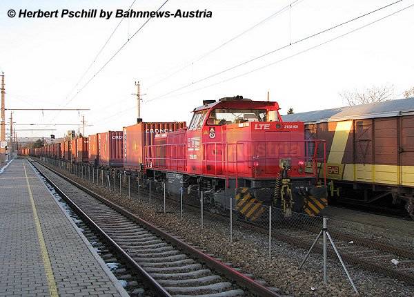

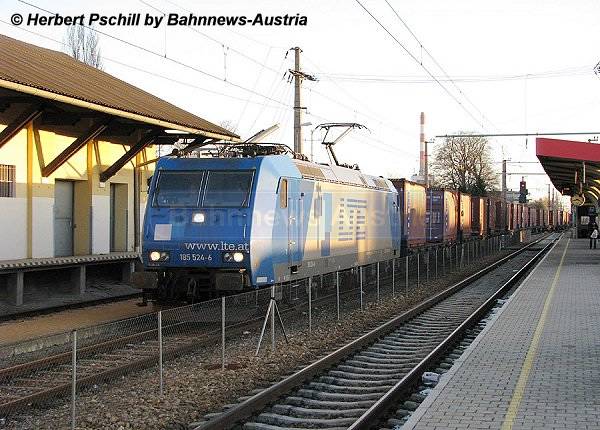

Am heutigen Nachmittag gab es wieder "Nachschub" für die weltgrößte Zitronensäurefabrik der Fa. Jungbunzlauer in Pernhofen-Wulzeshofen. Von dem EVU LTE wurde der Containerzug 95319 in Verkehr gesetzt, der bis nach Wien mit einem 185er-Tandem bespannt war.
Bis Zellerndorf war die LTE 185 524 Zuglok, als Schiebelok war die LTE 2150 901 eingeteilt. Fotografiert wurde dieser Zug bei einem kurzen Halt im Bahnhof Korneuburg:
LTE 2150 901(Schiebelok) mit 95319 am 8 1 2008 in Korneuburg.jpg.jpg (52.27 KiB) 8743 mal betrachtet
LTE 185 524 + N 2150 901 mit 95319 am 8 1 2008 in Korneuburg.jpg.jpg (60.43 KiB) 8743 mal betrachtet

Blöde Frage, muss da die Schublok besetzt sein oder geht das anders auch?
Die Frage wäre ob in einem solchen Fall eine Funkfernsteuerung zwischen den unterschiedlichen Triebfahrzeugen überhaupt funktionieren kann? Nachdem die Schiebelok ja ohnehin von ihrem Abstellort zugeführt werden muss, erübrigt sich eine jede Vermutung ohnehin von selbst!

weshalb brauchte dieser zug überhaupt ein nachschiebefahrzeug und wieso wurde das Nachschiebefahrzeug nicht als Vorspann verwendet?
Webbster
Beiträge: 335
Beitrag von Webbster »
habs selbst rausgefunden. liegt vermutlich an der zughakenbelastung!!!
vt10
Beiträge: 222
Wohnort: Graz
Beitrag von vt10 »
Webbster hat geschrieben:habs selbst rausgefunden. liegt vermutlich an der zughakenbelastung!!!
Also so ganz glaub ich das net, oft sind bei der ÖBB 2 Fahrzeuge des Types 1116 in einem Tandem unterwegs die je eine Leistung von 6400kW erbringen und in diesem Fall nur Eine TraxxF140C mit 5400kW und eine G1206BB mit 1500kW. Ich schätze eher das, dass am leichtern Verschieben des Zuges liegt. Man muss praktisch nie stürzen...oder so...
Webbster hat geschrieben:weshalb brauchte dieser zug überhaupt ein nachschiebefahrzeug und wieso wurde das Nachschiebefahrzeug nicht als Vorspann verwendet?
Da dieser Zug beinahe 2000 Tonnen hatte ist die Anfahrgrenzlast in Leopoldau (Loktausch von zwei 185er auf eine 185er plus 2150) bei weitem überschritten, die Zughakengrenze dürfte auch im kritischen Bereich gewesen sein. Wer die Strecke von Wien nach Zellerndorf kennt, dem ist sicherlich auch bekannt, daß es sich hier nicht um eine "brettelebene" Strecke handelt.
Um eine Zugtrennung und die dadurch betrieblichen Folgen zu umgehen gibt es die Möglichkeit einer Abfuhr in zwei Teile, was jedoch eine zweite Trasse erfordern würde. Es wäre auch die Einreihung eines Zwischentriebfahrzeuges möglich gewesen, ist aber zu zeitaufwändig.
Als dritte Variante gibt es noch die Schiebelok, was sicherlich die einfachste ist und daher auch genutzt wurde. In Zellerndorf ist es sicherlich auch besser, eine Schiebelok zur Zuglok zu machen als ein Zwischentriebfahrzeug auszureihen oder zwei Zugteile zu vereinen.

Interessant. LTE 185 524-6 konnte ich kurz vor Weihnachten 2007 überraschender Weise im DB Bahnhof Guben ablichten.
Eigentlich etwas seltenes, das sich Österreicher an der deutsch-polnischen Grenze in Südbrandenburg zeigen.
